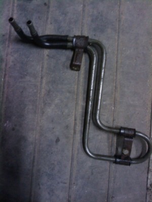

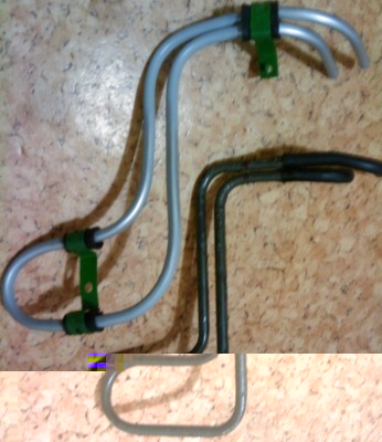

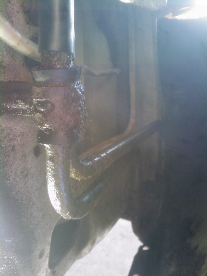

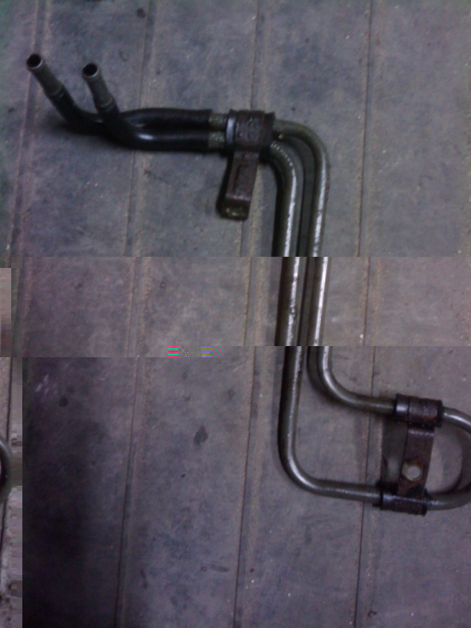

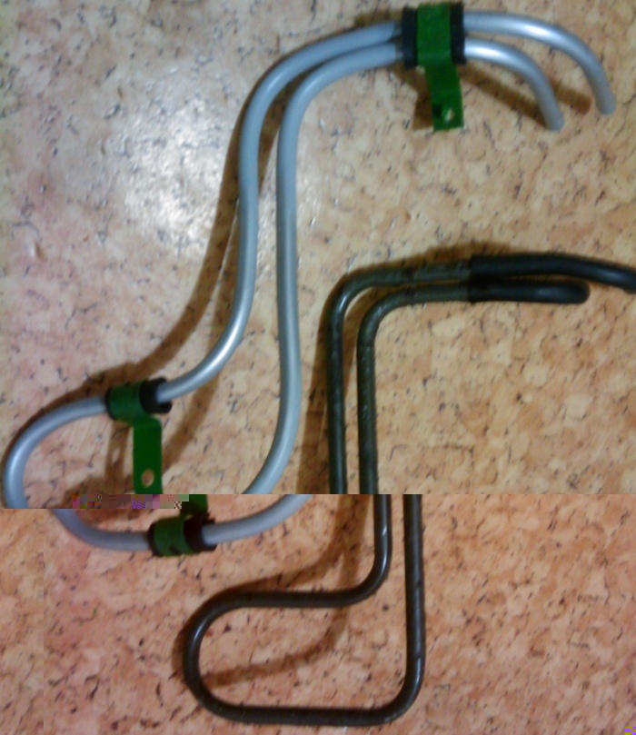

У меня подобная проблема осмотрел всю систему гидроусилителя руля везде все сухо и красиво, течь нашел в довольно спрятанном месте внутри правого крыла расположена стальная изогнутая трубка которую весьма поела коррозия. Трубка называется "Радиатор ГУР", в продаже не нашел пришлось импровизировать. Тоже доливал жидкость пока не появилась плохая (запоздалая) реакция руля из за чего чуть не улетел с дороги.
Комментарий к файлу: Не нашел ни в одном магазине трубки диаметром 10мм. Думаю в каждом городе есть мастерская по ремонту холодильников, заказал у них, сделали цена 350 р.
