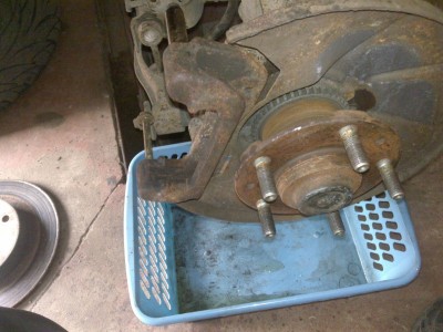

Это будет короткий отчёт :)
Взять суппорта от GF и прикрутить на место GEшных.
Отличаются колодки, пружины, скобы... у GF всё своё. Кроме того начальная установка ручника на GF осуществляется поворотом поршня - тут усердствовать ненадо, он должен быстро самоотрегулироваться.
Есть одна только тонкость с выбором суппортов, есть суппота с прямой рамкой, как на фото
30072010084.jpg [ 185.57 | Просмотров: 19072 ]
если брать этот вариант (который внешне как раз и напоминает ГЕшные), то нужно менять ещё и тормозной диск (диск будет больше), с кривой рамкой (которая как-бы огибает ступицу) такие-же диски как на GE.
Из плюсов GF - направляющие. Обе направляющих есть как детали, стоят не смертельно (особенно если сравнить с глухой направляющей ГЕ, которая только вместе с рамкой) даже в оригинале.
Колодка визуально немного больше по площади.
С прямой рамкой можно поставить большего диаметра диск.

а по делу больше площадь колодок - лучше тормоза!
Вот :)
На самом деле у меня лежали хорошие керамические колодки, суппорта я фактически брал под них. Тормозит естественно лучше, потом думаю перейти на большие диски с заменой рамок.
