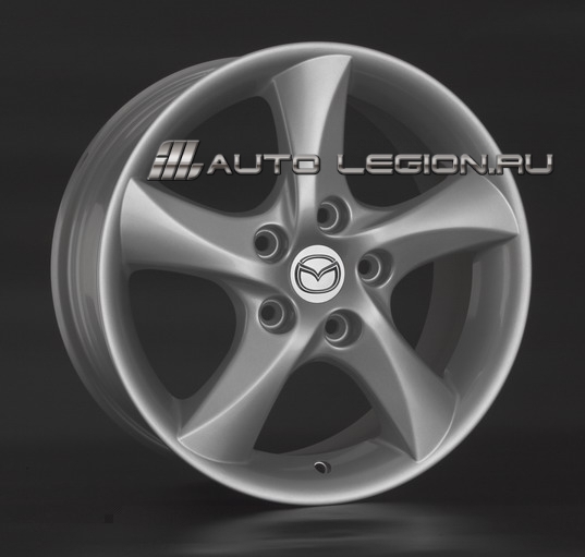

уже полгода стоят и с летней туранзой и сейчас хакка 2 диски от мазды 6 дорестайл, 5 лучей... всё отлично. только зазор сзади между опрой стойки и колесом около 1-2 см
резина 205х55х16т
один косяк, динамика ухудшилась по отношению к 14м колесам и скорость помоему слегка 3,14здит, т.к. оригинал 15" но дорогу держит отлично

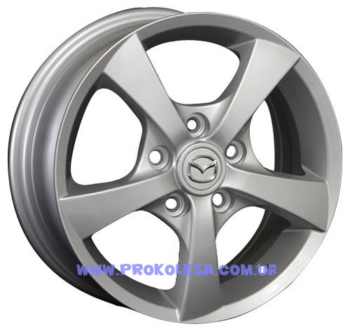

Вылаживаю фото диска. У кого такие же точно?
img2_model_4454.jpg [ 84.84 | Просмотров: 10555 ]

У GE и 6 ЦО-67мм. У 626GD- 59.5
Какие проблемы поставить диски с 6 на 626GD???

Змий писал(а):
ЦО 67.1 как на GF , так и на Мазда 6. Судя по каталогам по подбору дисков все различие в вылете ... в GF заявлен ET45, в Мазда 6 заявлен ET50. Я так понимаю на какое то значение диски будут глубже, чем родные.
вот именно такие и ставили знакомому на ГД!!!

вот
IMG_0053.jpg [ 112.21 | Просмотров: 10181 ]

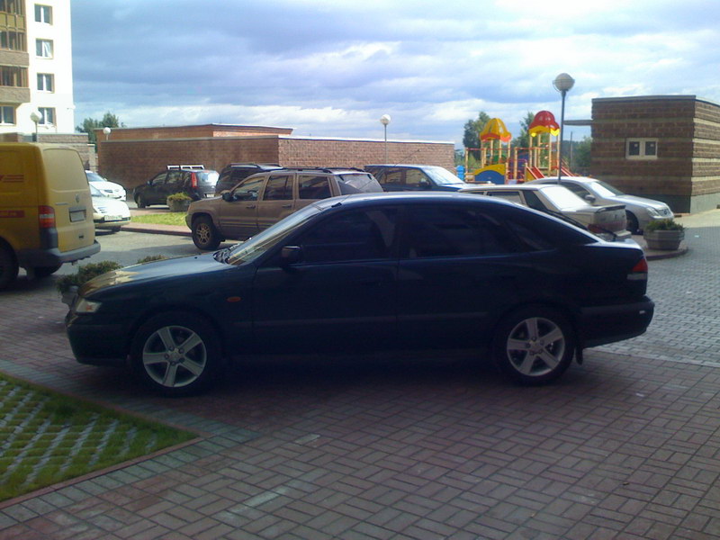

такие на mazda ge подойдут?
mz13_web.jpg [ 43.49 | Просмотров: 5186 ]
если PCD 114.3 ET40-50 ширина 6.5 то подойдут
даже если ширина 8j то всё-равно подойдут :D

Зарегистрирован: 21 янв 2012 18:24
Сообщений: 88
Автомобиль: Mazda 626 GE 1.8 105 1994г.в.
А посадочное отверстие? про него никто никогда не говорит!!! стандарт чтоли?
