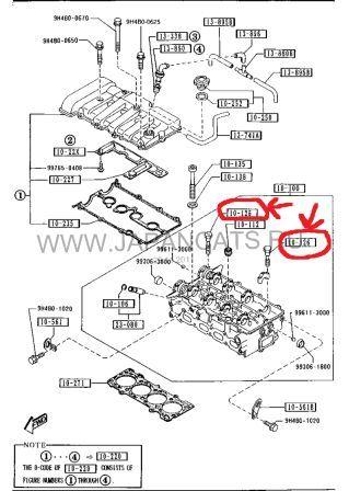

поменял мск и начил все собирать и обломал болты.тянул с усилием 10нм а в гниге 13нм.кто с коким усилием тянул?от киа кто ставил?номер напишите!!!

обломал на 10 Нм? Точно 10 было? Это всего 1кг на метровом рычаге.
А что, обязательно покупать специальные? там вроде М6, можно подобрать чего подходящего :roll:

Я таких два сломал при отворачивании, просто подобрал обычные болты по длине и поставил.

valentin, номер у КИА - 0 B660 10 126
http://www.elcats.ru/kia/Parts.aspx?Mod ... 44b0947625
http://www.exist.ru/price.aspx?pid=C3F00A1A&sr=53

выточи у токоря такие же и всего делов!!! чего ты так замарочился?

был бы ты поближе я б тебе подарил...а так любой болт на 6 и соответствующей длиной шаг резьбы там обычный вроде 1.25

А почему все советуют любой болт, а класс прочности никто не учитывает почему то. Надо не ниже указанного на шляпке.

принести такой же болт к ХОРОШЕМУ токарю, они болты выточит и сталь подберет!

все собрал-но получился косяк.охлождайка в масло поподаед.и болты эти вытянулись.

valentin, путаницы с Н и Кг нет? Если нет - ключ на помойку!

Кстате болты эти ломаются от того,что некоторые долбоёбы их от руки закручивают,на глазок.В мотор ваще нех соваться без динамометрического ключа.
