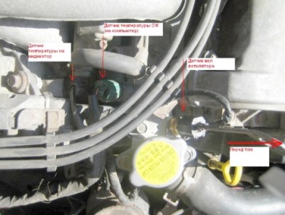

мх-6 1992г. двигатель KL 2.5, установлено три датчика температуры охлаждающей жидкости: 1(одноконтактный)- на панель приборов,2(двоконтактный) -на мозги, 3(двоконтактный)-включение вентилятора.
Вопрос датчики 2 и 3 одинаковы или нет, и какое сопротивление должно быть на их разьемах при разных тепературных режимах. Интересует только второй и третий датчик поскольку при измерении тестером 2 и 3 данные сильно отличаются, а в каталоге они стоят под одним номером?????????

Короче мистика какая-то , спалил литров пять смаги нагрел двигло до 95-100 градусов (температуру мерял тестером, совпала с показаниями на приборке)вентиляторы так и не включились. Но вот в чем Коперфильд- при закрытом капоте включяется левый (если смотреть в лоб машине) вентилятор на малой скорости, открываешь капот -останавливается, беру отвертку вставляю,нажимаю в защелу(замок) где фиксируется капот: вентилятор срабативает ,отпускаю останавливается. Осмотр самой защелки- вроде нет там никаких проводов ЕКЛМН. Думал шевеления тросика где то задевает проводку осмотрел пошибуршил проводку нифига че за хрень???
Дальше снимаю провод с датчика который включает вентилятор(ближний к носу машине): никакой реакции. Снимаю провод с датчика температуры который идет на мозги (который по средине остальных двух)и опа чя включились сразу два вентилятора на большой скорости. Куда рыть дальше ????

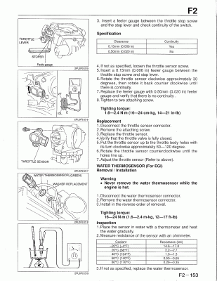

Спасибо разобрался уже, нашел тему на форуме в 2009 году поднымался этот вопрос, вот ответ может кому пригодится:
1. датчик на мозги-
92_F2-153.gif [ 108 | Просмотров: 3063 ]
