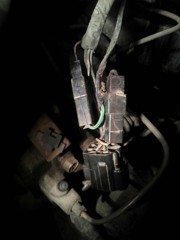

Еще на форуме проскакивала инфа, что лямбда с голландским гбо не участвует в работе, т.к стоят газовые мозги. Ради интереса вскрыл жгут проводов около родной фишки.
На фото ниже видно, что мозги подключены в разрыв сигнального провода(желтого цвета), но не вместе оригинальной лямбды.
Комментарий к файлу: красным и синим обвел ход проводов
