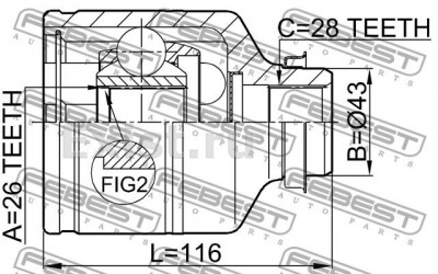

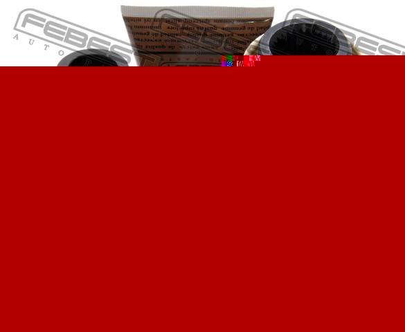

Похоже нашел от kia sedona-FEBEST 2211-CARRH. По аналогии с кларусом, думаю что подойдет, главное чтобы форма шлицов бала такая же как на мазде, а так один в один разница по длине 4мм. думаю, что не критично. :) Поставлю отпишусь, если подойдет конечна :wink: Цена вопроса 3600 граната+1100 вал, до оригинала далеко, но цена радует

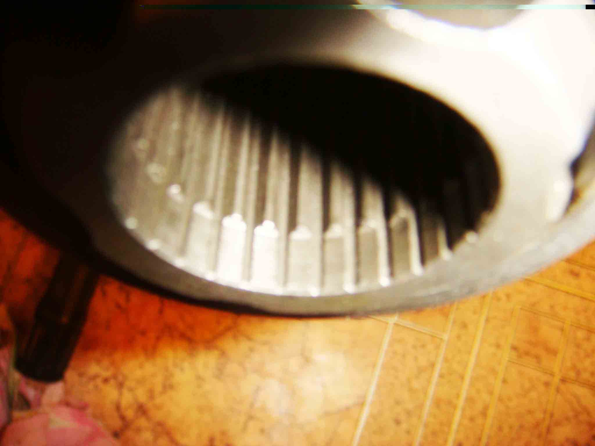

Вообщем привезли мне все вышеописанное дело и действительно шлицы один в один. Визуально все тоже самое

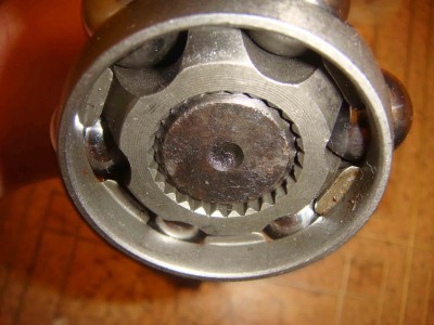

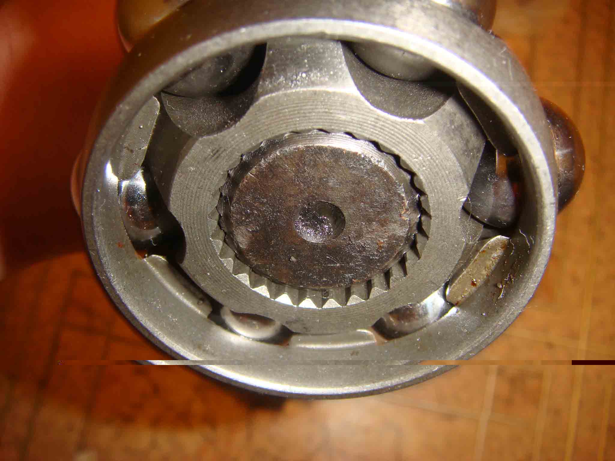

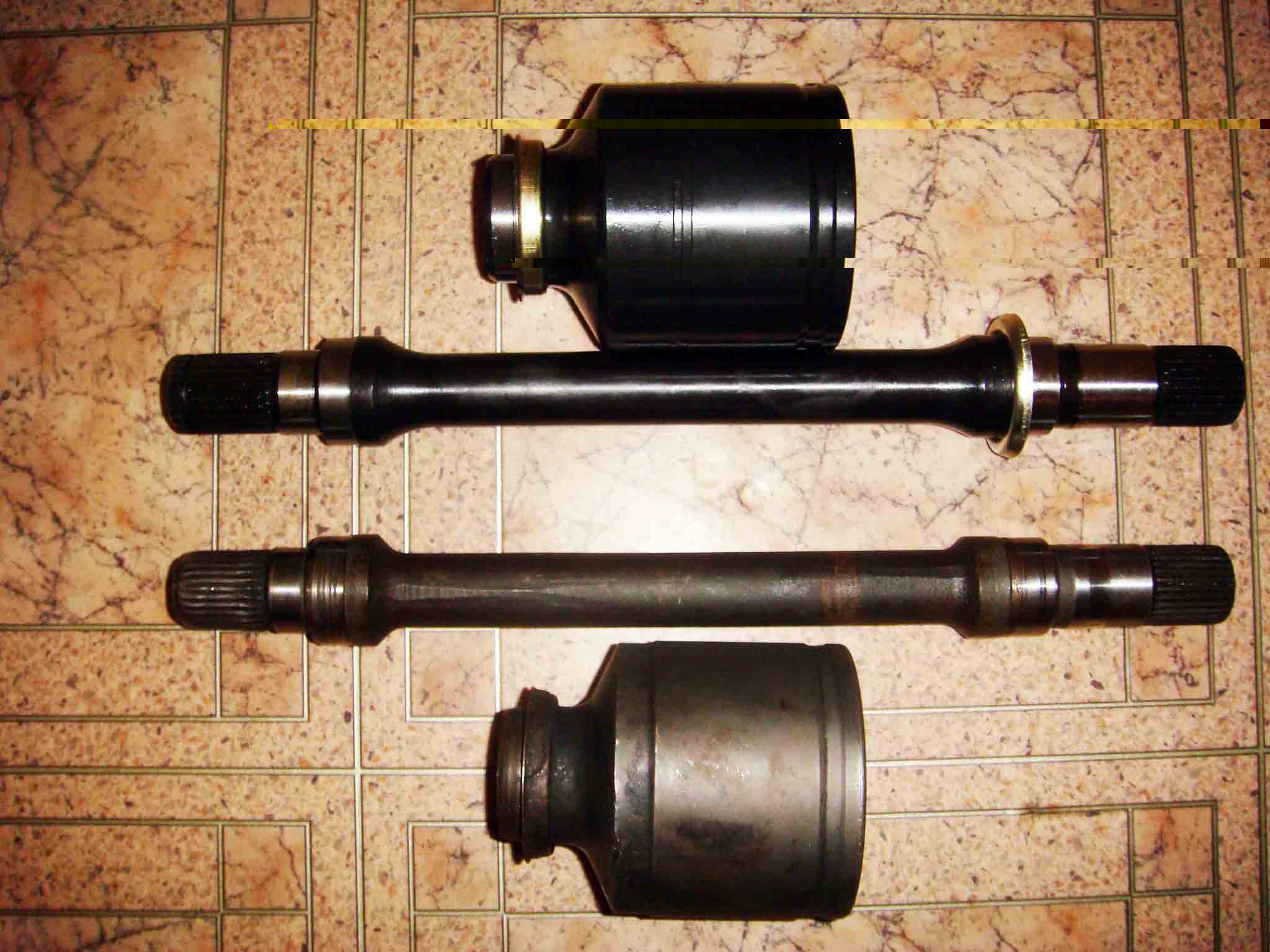

И казалось бы вот оно счастье, но :( сам сепоратор который одевается на вал оказался выше и соответственно стпорное кольцо уже не оденешь ](*,)
DSC03867.JPG [ 132.11 | Просмотров: 8793 ]
DSC03871.JPG [ 123.54 | Просмотров: 8793 ]

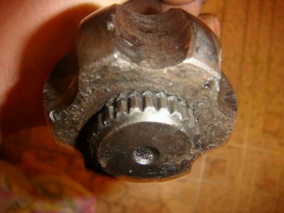

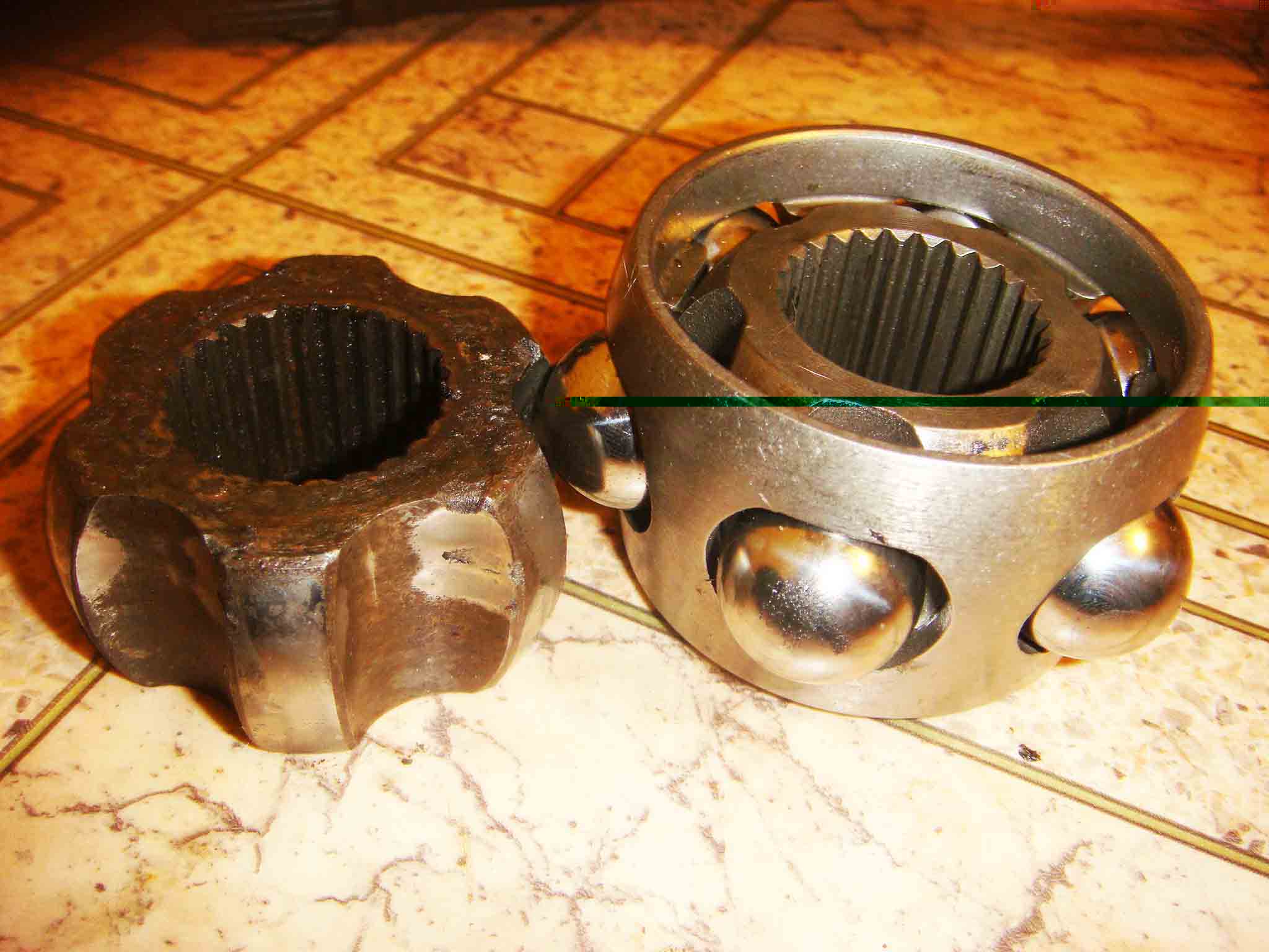

Смотрим дальше...это сепаратор который стоял
Комментарий к файлу: А это старый
DSC03870.JPG [ 89.66 | Просмотров: 8793 ]
mazda 626 GE 2.5 хетч kl-ZE 1994 г.

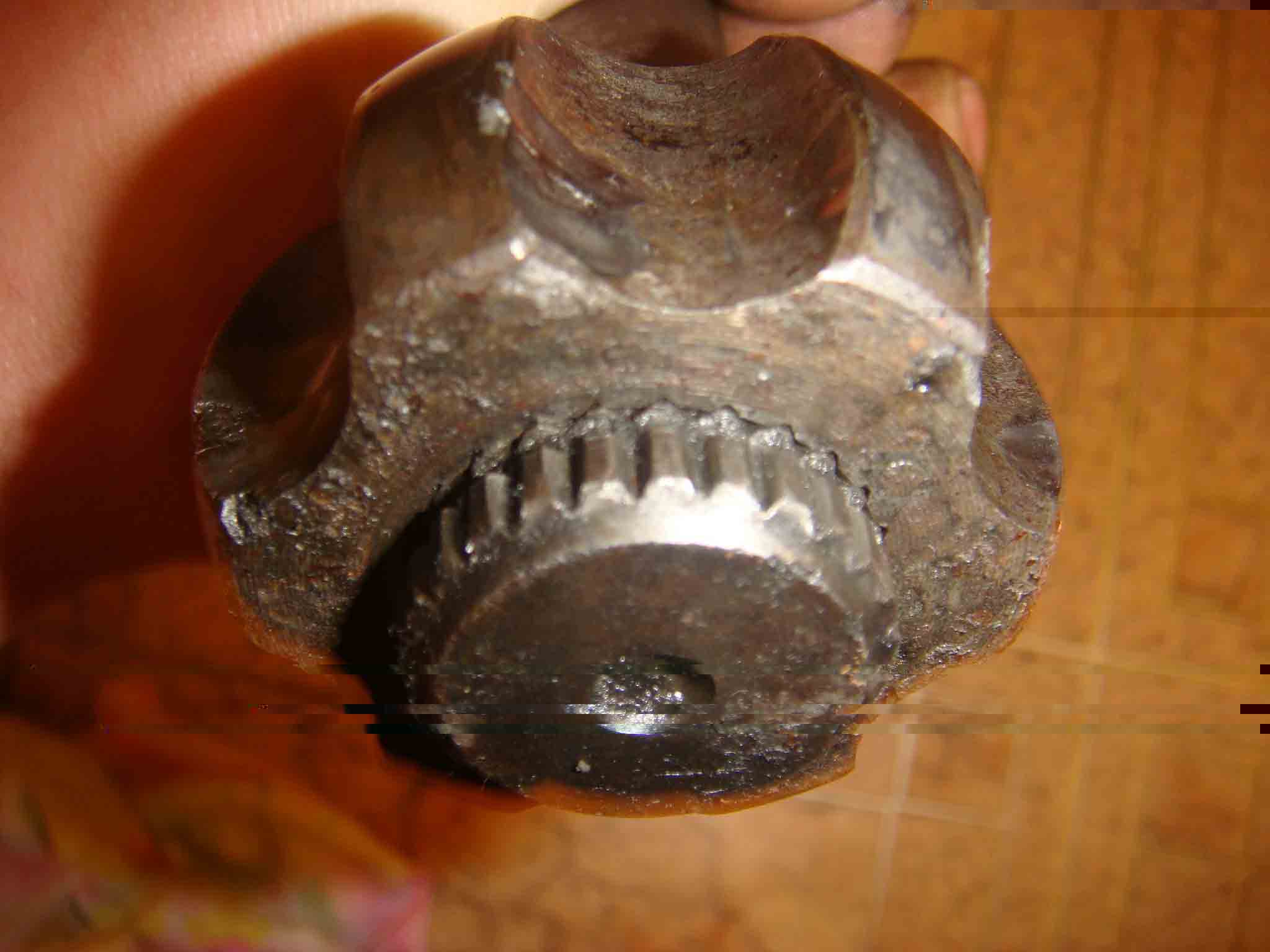

Теперь два варианта:
1) капнуть три точки сваркой и будет мне счастье
2)сделать проточку в сепараторе побольше, ту которая на фото
DSC03872.JPG [ 76 | Просмотров: 8792 ]
 Заголовок сообщения: Re: Бюджетный вариант правого внутреннего шруса 626 GE 2.5 kl | мазда (mazda) форум
13 янв 2012 23:27
Зарегистрирован: 27 фев 2011 10:21
Сообщений: 110
Откуда: БРЯНСК
Автомобиль: mazda 626
Как думаете сварка выдержит? Там же по осевому смещению усилие вроде не большое.

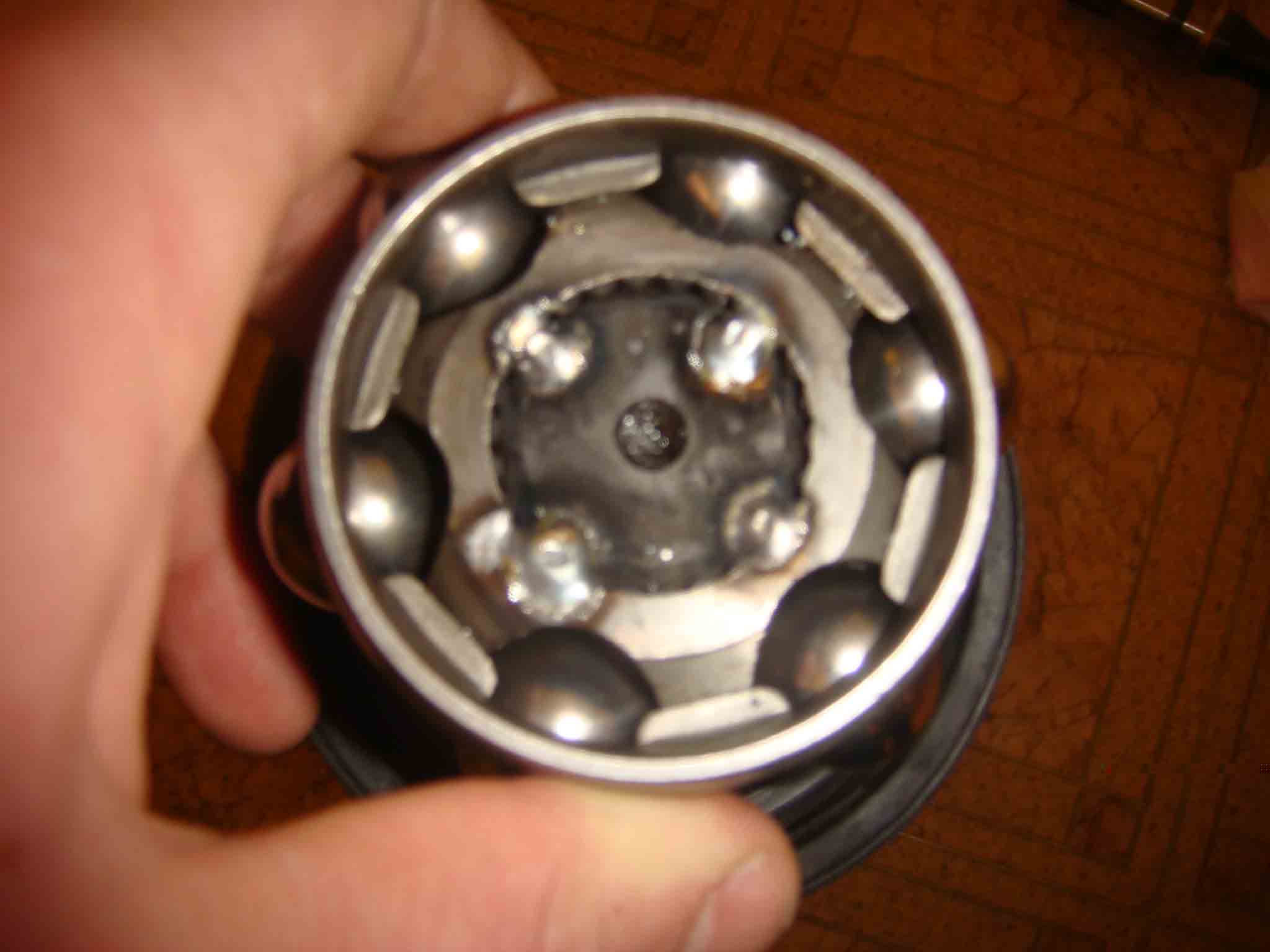

Собрал :) Капнул сваркой. Осевой люфт где-то 3-4 мм., из стороны в сторону люфта вообще нет. Можно было конечно и соединение вал-граната на три точки посадить т.к. подвесной подшипник я поменял тогда бы вообше никакого люфта небыло, но неохота было вынимать заглушку из новой гранаты и так думаю неплохо получилось

Кручу почти на полную :D :D Один нюанс, надо было еще точками сварки прихватить гранату к валу т.к. со временем появляется люфт, потому что неоригинальный вал походу мягче оригинального(долбаный китай).

В процессе эксплуатации выяснилось, что сварка не выдерживает. Варить соединение-сепаратор/наружний вал бесполезно. Но по прежнему все работает :) валу все равно деваться некуда)

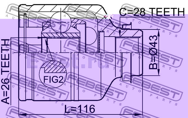

Каталожные номера и производителя в студию если можно :)
параметры шруса 26*43*28
