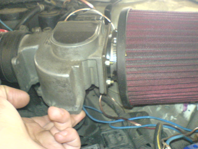

18 апр 2006 17:26
Сообщений: 919
Автомобиль: Audi S3
Big P, Квадратный фланец вырезал сам, плазменной резкой, я думаю, можно чё-нить подобрать.
Датчики остаются там где есть- откручиваешь тока пластиковый кожух-и там видишь в твоём случае КВАДРАТНОЕ сечение.
А вот че у тя там снизу-х3-у меня такого нет :D
Сорри, разбирать и фоткать лень, там вроде и так всё видно :)

19 апр 2006 06:56
короче вчера посмотрел, там в коробе датчик температуры воздуха, судя по всему.
думаю, его можно будет безболезненно выковырять и вживить с помощью резинового клея в трубу воздуховода.
остаётся купить нулевик, штук 5 хомутов, резиновый клей и можно делать :)

19 апр 2006 08:28
v2k:
Верхний датчик такой же как у тебя, но в нижней части какая-то хрень. Там 2 трубки, одни уходит в выходной коллектор (выхлоп), вторая вакуумная уходит х.з. куда (куда-то к дроселю). Так что с ним делать, просто оставить???
