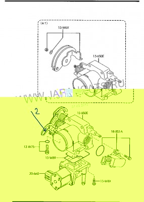

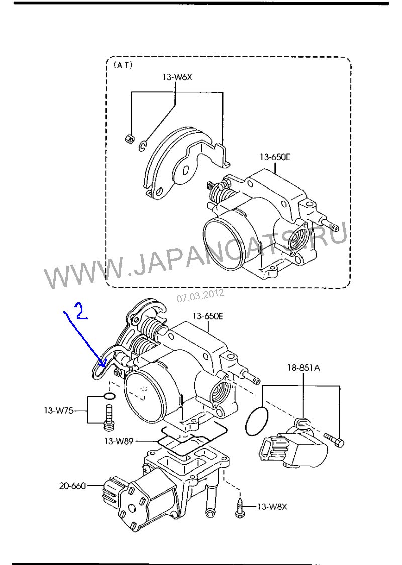

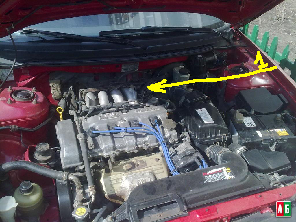

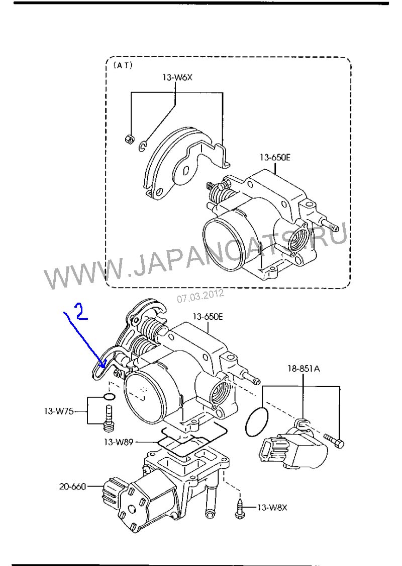

ДЗ - дросельная заслонка. Со стороны салона к ней подходит тросик от педали газа. Тросик заканчивается в бобышке. Смажь то место где ходит эта бабышка. Я обозначил цифрой 2 что нужно смазать. После этого у меня заедание пропало, а то ездить было невозможно. На светофоре подпрыгивал.
Комментарий к файлу: Это дроссельная заслонка.

Комментарий к файлу: Вот здесь расположена дроссельная заслонка
15032011623.jpg [ 197.67 | Просмотров: 1788 ]
