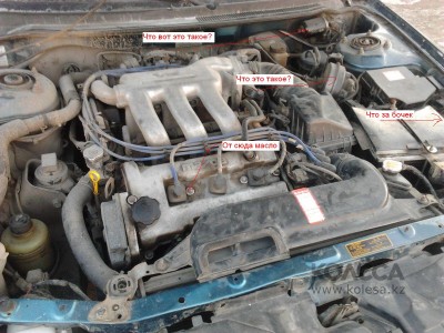

Всем доброго времени суток. Недавно стал обладателем Мазды 626, 2,5 л, 93 года GE. Открыл капол и подумал бог ты мой где тут что, до этого был пасат В3, так там все просто как в жигулях. А тут что то совсем не так. По тихоньку начал разбиратся кое что узнал. Но вот не которые вопросы остались. Прикладываю фото двигателя, там стрелками я обозначил.
Сверху вниз.
1) Какая то катушка?
2) От него тросик или что уходит в салон?
3) Справа (на фото не видно) какой то бочек, на котором написано "radiator coolant only" ну я так думаю для тосола чтоли, но тогда почему я не увидил не единого патрубка соединенного с системой, причем бочек пустой.
4) Машина хавает очень хорошо масло, проехал 5000 км залил 2 л, ну сразу же обнаружил что от туда сочится масло, в чом причина? наверно колец там уже нету?
И еще сразу спрошу, плавают холостые обороты раскажу как. На холодную заводишь она прогреется подняв обороты до 1500, потом потихоньку сбрасывает до 800. Начинаю ехать, ну км 5 проехал машина нагрелась, включаю нейтральную обороты могут упасть до 200-800, (всегда по разному), потом если машина прогрета я остановился зашел в магазин минут 20 она постояла на морозе, завожу начинаю ехать, например первая-вторая-нейтральная, обороты падают в 0 и машина обычно глохнет, потом минут через 5 езды опять обороты от 200-500, а если еду по трассе держа 3500 тысячи, ставлю в нейтральную обороты будут 1200.
Ездил делал диагностику он нашел ошибку 75, сказал что ошибка самого компьютера нужно смотреть блок, но такой спец типа дядя Вася, его не хвалят в общем.
не ругайтесь если это есть в ФАКе, чесно читал весь день сегодня не нашел ничего.
У кого такой же автомобиль пишите Polkovnik_89@mail.ru
Зарание спасибо за ответы, СерЖ.

1 моторчик стеклоочистителя
2 круиз-контроль
3 горловина расширительного бачка
4 прокладка клапанной крышки ссыт
тосол там должен быть?

Сними крышку и увидишь, там шкала уровня антифриза есть, если бачок родной.
шкала есть смотрел, откуда приходит антифриз, и куда уходит? шлангов та не видно...

На картинке твоей и то видно

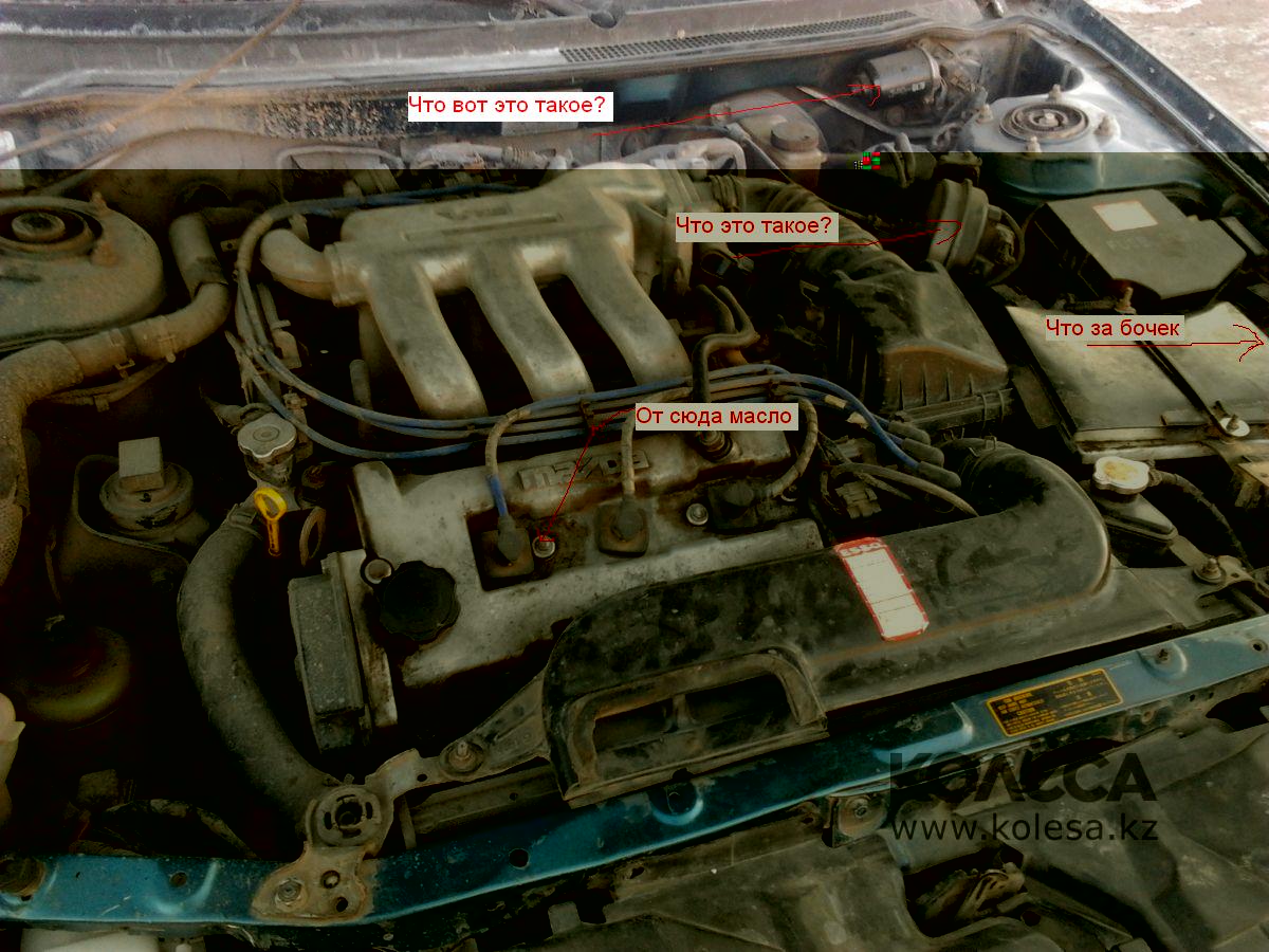

full.jpg [ 187.02 | Просмотров: 4247 ]
это не моя картинка просто в инете нашел такой же двигатель, а у меня такого нет, завтра буду смотреть почему.
По расходу масла скажите что нибудь? с чего начинать? неужеле капиталку?
