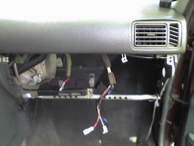

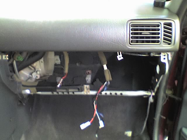

вот 2 фотки которые нашёл
.jpg [ 64 | Просмотров: 3082 ]
.jpg [ 61.52 | Просмотров: 3082 ]
нарисуйте от куда до куда пилить пластмассу и в какую сторону его тащить
нету никакой возможности снимать торпеду.

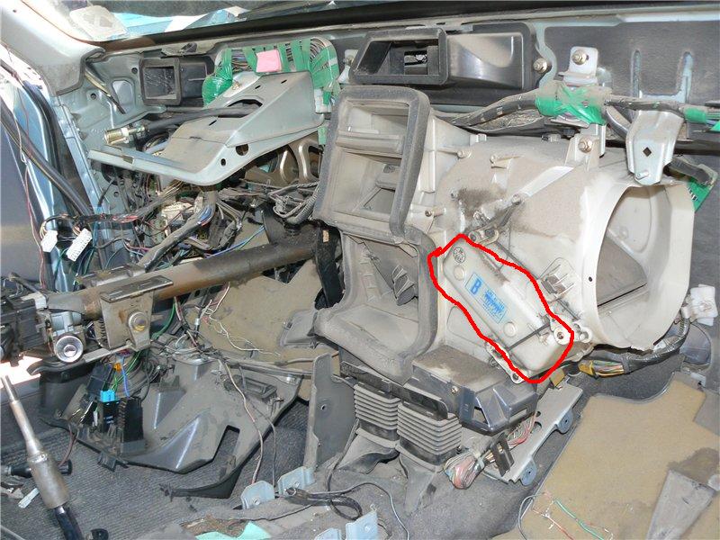

Мне тоже не очень то хотелось снимать торпеду, и я думал решить таким же образом как и ты собираешься. Если все же надумал пилить то делай по контуру, который повторяет профиль торца(обведено на рисунке), точнее нижнего бачка радиатора. Думаю что лучше всего сделать это при помощи лезвия канцелярского ножа, раскаленного горелкой (типа такой http://www.payalniki.ru/index.php?act=P ... les&Id=650). Когда вырежешь, толкнешь трубки радиатора из моторного отсека, чтоб радиатор вышел из корпуса. Думаю как то так.

снял бардачок вместе с куском панели. как на первой фотке
во первых обнаружил что гофра сползла с корпуса печки и холодный уличный ветер дует из щели.
во вторых там как-то неудобно так всё, резать пока не решился, смотрю и размышляю :)
как отсоединить панель управления задвижками?
она вынимается или чо вобще с ней делать?

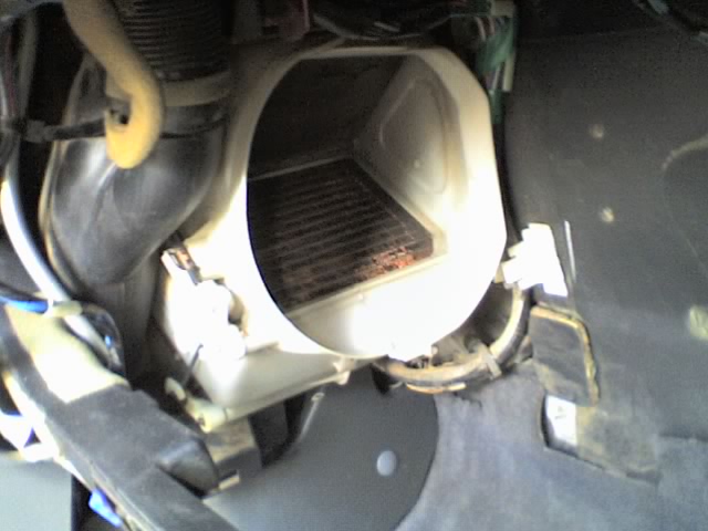

час времени угробил вчера пытаясь снять среднюю часть где крепится магнитола
походу она не снимается, только вместе с всей торпедой.
вот нарисовал белым контур радиатора.
jpg.jpg [ 12.22 | Просмотров: 2259 ]
тогда я не понимаю как вытащить печку, пол печки закрыто центральной колонной с магнитолой.
разве что тащить её не в сторону багажника, а пилить бок и тащить в сторону ног пассажира.
