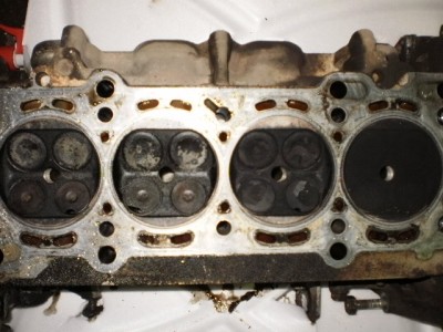

да вроде не проскользнул, метки вроде все по местам. а старая ГБЦ вот какая download/file.php?id=21503&t=1, снята в прошлом, из-за этого и лайт делал. и похоже опять та-же история. каждый год одно и тоже. так ведь когда-нибудь и надоесть может.
