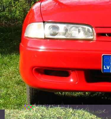

я ставил внутрь пластину алюминиевую, приклепывал её заклёпками с потойными головками (заподлицо), потом разок шпатлевкой протянул, шкуранул и задул.
Жаль, фоток не осталось. Но работы там было достаточно мало. Это как раз на эту ГЕ, что у меня в аватаре:
Clipboard01.jpg [ 76.98 | Просмотров: 4129 ]
