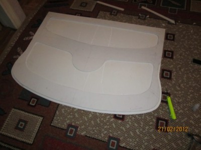

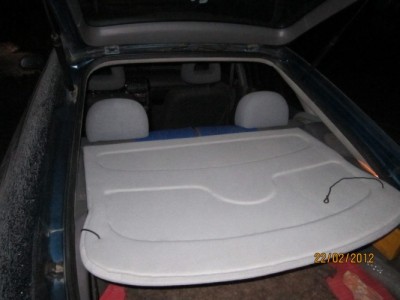

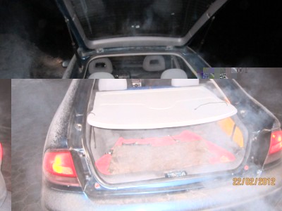

Старую полку я получил в убитом состоянии и решил сделать новую-смотрите что вышло.
IMG_1447.jpg [ 69.99 | Просмотров: 9238 ]

IMG_1446.jpg [ 65.73 | Просмотров: 9236 ]

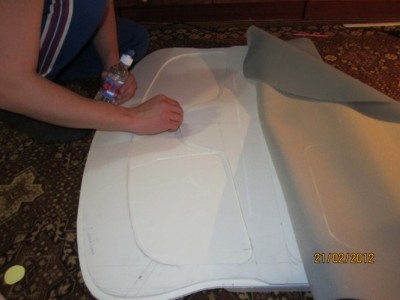

IMG_1445.jpg [ 68.23 | Просмотров: 9236 ]

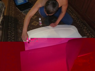

IMG_1444.jpg [ 60.96 | Просмотров: 9236 ]

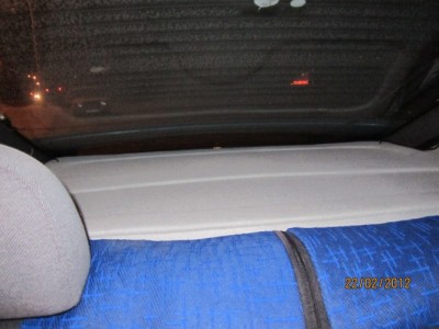

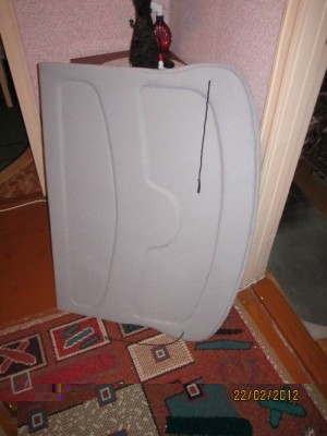

Макс_mazda ge писал(а):
далее
Вот и получилась полка для mazda 626 GE

Вот это я понимаю творческий подход!! :good:
А теперь колись из чего сделал?

помоему это первая неоригинальная - самопальная полка которая мне понравилась :) респект! схему с размерами в студию плиз))) :D

основа ПВХ для производства наружной рекламы(похож на прессованный пенопласт) толщина материала 5мм-2слоя= 10мм, склеил супер клеем, обтянул тканью на основе паралона.(ткань для обтяжки потолка в салоне)
получилось прочно и по заводской :Yahoo!:

ДА 2 слоя пвх пластика по 5 мм каждый

точно! он самый. спросите в магазинах по продаже материалов для наружной рекламы. универсальный, лёгкий, режется канцелярским ножом

Все размеры не помню, буду в машине - замерю и выкину план.
а вообще я взял размеры на другом форуме где то, но они не вписались в мою мазду и пришлось подрезать и подгонять на месте. Хорошо что материал податливый, двп запаришься подгонять (руки опустятся)
Вынес, примерил, отметил, зашел домой, подрезал и так раза 3. Потом встала как родная.
Крепёжки кстати взял со старой полки и на саморезы к новой. Примерял сразу с прикрученными крепежами чтобы попробовать как открывается и закрывается. Ушло примерно 3000 казахских тенге = 600 рублей

размеры брал отсюда но доработал немного. по этим размерам не подошла viewtopic.php?f=16&t=28703

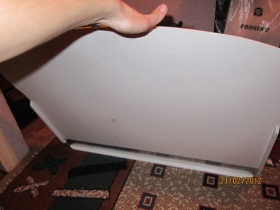

А ту железяку со старой полки поперек прикрутил для жесткости?

нет, я там вклеил между слоями полоску плотного пластика сантиметров 10, вроде жестко

Полка свернулась от жары летом)))) нужно делать новую из фанеры. Жаль конечно, столько труда
