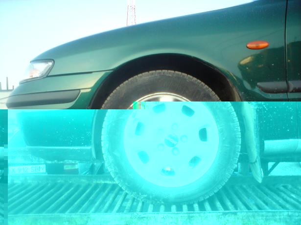

ну вот, вытащил стойку, повернул верхнюю опору стойки симметрично другой опоре стойки, как в книжке написано - опоры смотрят наружу-назад... разницы нет, левая пружина все-равно задевает кузов при крайнем повороте налево...
вобщем расклад такой - на глаз правая стойка стоит вертикально (т.е. кастер как бы 0), а левая стойка стоит с наклоном (кастер не равен нулю)...
замерил лентой расстояние от определенной точки на кузове (например щель между передним крылом и передней дверью, или от задней арки) и до центральной точки на колесе (в районе гайки ступицы)... так вот вышло, что на левой стороне колесо стоит на 1 см ближе к переду машины, чем на правой стороне...
думается мне, что верхняя опора тут не причем, и надо копаться в системе крепления колесо-рычаг-... и что там дальше может быть?
сейчас смотаюсь на развал/схождение, посмотрю что компьютер покажет...

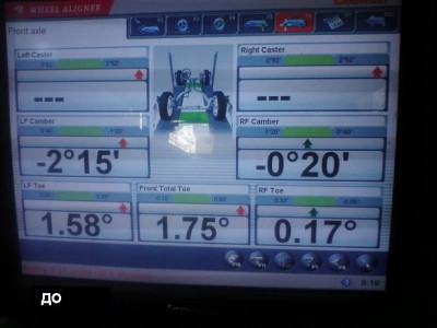

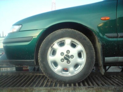

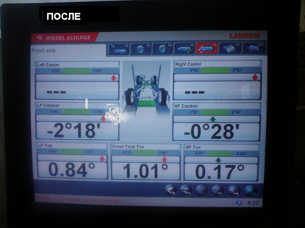

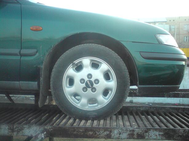

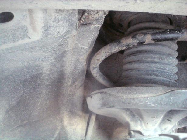

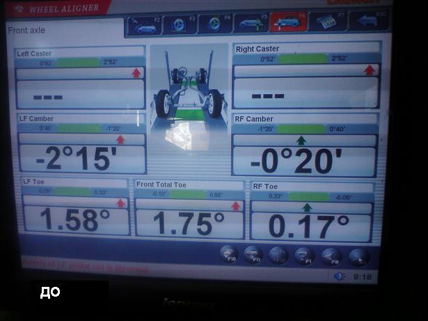

ну все с вопросами окончено... рычаг на левой стороне похоже не родной, заехал на эстакаду замерил размеры рулеткой, на 1 см левый рычаг длиннее правого и сайлентблоки и шаровая на нем тоже немного отличаются по виду... на сто схождение подкрутили на сколько возможно, кастер и развал трогать не дал... все-равно шаровые стучат, буду избавляться от рычага... тьфуй шаетанама...
колесо справа
DSC00542.JPG [ 54.35 | Просмотров: 4298 ]
колесо слева
DSC00541.JPG [ 51.64 | Просмотров: 4298 ]
пружина слева
DSC00546.JPG [ 57.98 | Просмотров: 4298 ]
