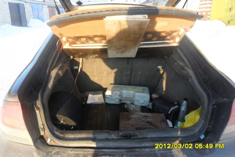

Ну начнем:
SAM_1624_800x533.jpg [ 58 | Просмотров: 9591 ]
начинаем откручивать боковые полки под динамики
Комментарий к файлу: левая боковинка
SAM_1627_800x533.jpg [ 69.33 | Просмотров: 9591 ]
снимаем боковинку заднего сидения, для чего головкой на 13 с удлинителем откручиваем болт и сдергиваем боковинку вверх
Комментарий к файлу: боковинка сидения
SAM_1628_800x533.jpg [ 108.22 | Просмотров: 9591 ]
снятие потолка на GE хетч

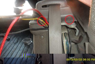

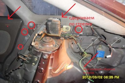

открывается доступ к двум пистонам крепящим панель с динамиком
Комментарий к файлу: динамик
SAM_1629_800x533.jpg [ 101.48 | Просмотров: 9584 ]

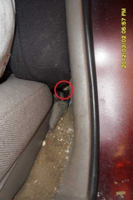

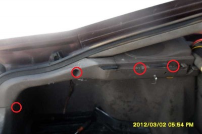

после снятия панели с динамиком можно снимать и всю боковину.
без боковины открывается доступ к пистонам крепящим обшивку маленького стекла.
Комментарий к файлу: обшивка окна
SAM_1632_800x533.jpg [ 122.7 | Просмотров: 9584 ]
коротким и резким движением сдергиваем с клипс(звук при этом такой :shock: как-будто что-то сломалось обосаться можно)
далее лезем в салон и можно приступать к откручиванию всего что мешает снятию потолка
Комментарий к файлу: потолок

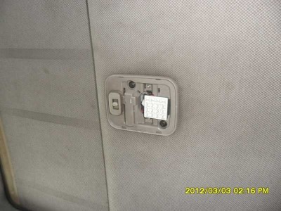

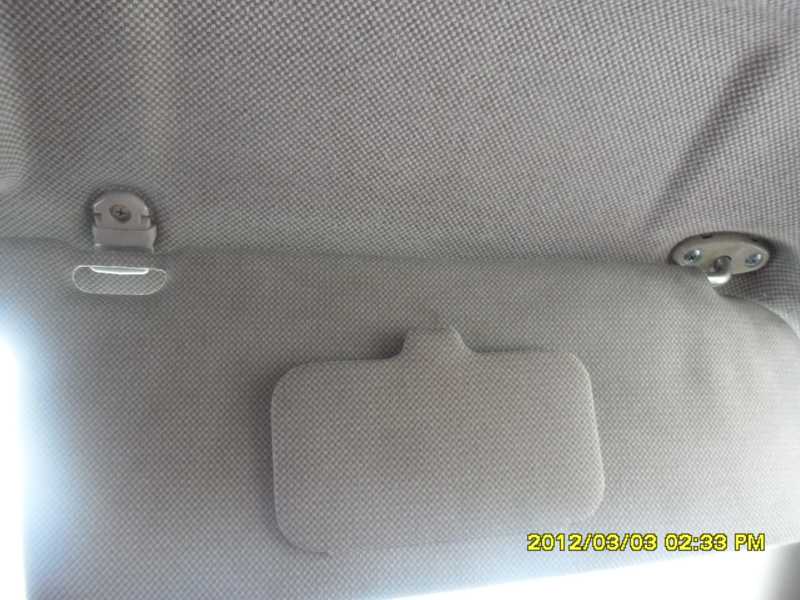

Ну тут все понятно должно быть.
SAM_1636_800x600.jpg [ 63.02 | Просмотров: 9572 ]
Комментарий к файлу: плафон
SAM_1637_800x600.jpg [ 73.3 | Просмотров: 9572 ]
Комментарий к файлу: козырек
SAM_1641_800x600.jpg [ 79.08 | Просмотров: 9572 ]

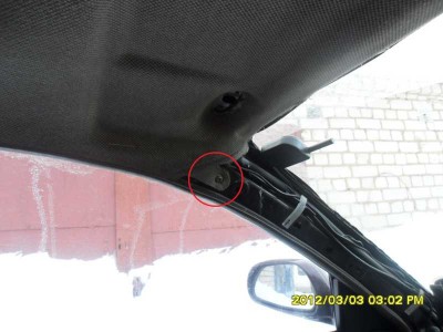

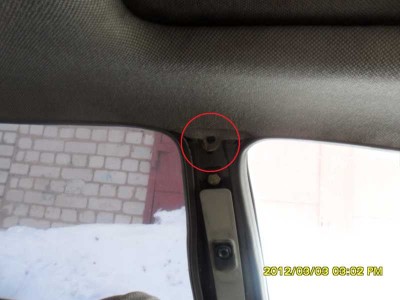

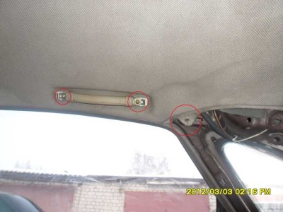

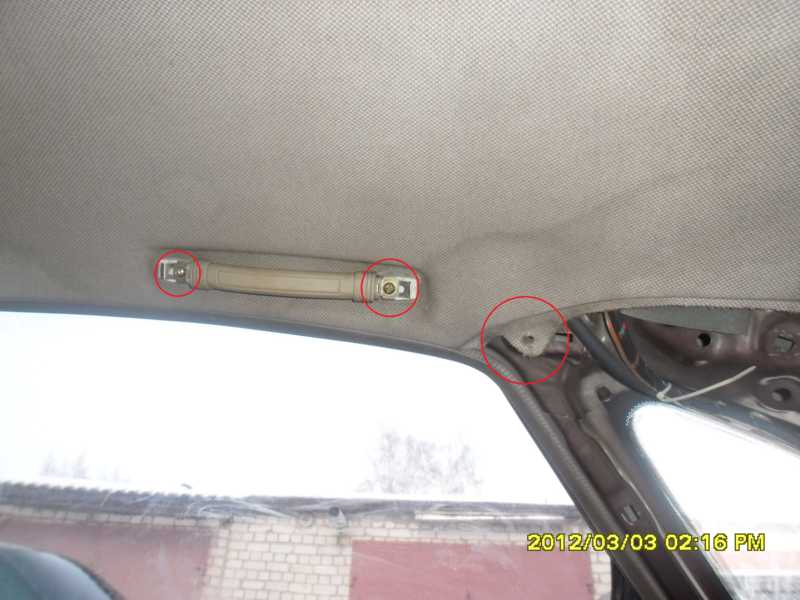

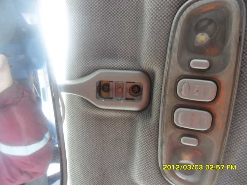

вот еще:
зеркало откручивается, блок управления люком подцепляется отверткой и просто вытакиваеться
Комментарий к файлу: зеркало и блок упр.люком
SAM_1643_800x600.jpg [ 62.93 | Просмотров: 9569 ]
Комментарий к файлу: потолок, винт на пер.стойке
SAM_1644_800x600.jpg [ 60.69 | Просмотров: 9569 ]

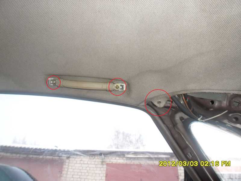

когда все откручено потолок держать три клипсы сзади и что-то типа крючка за плафоном
сдергиваем с клипс, подаём чуть назад и усё извлекаем потолок на свет божий
Комментарий к файлу: красным обозначены места крепления
SAM_1646_450x600.jpg [ 92.12 | Просмотров: 9564 ]

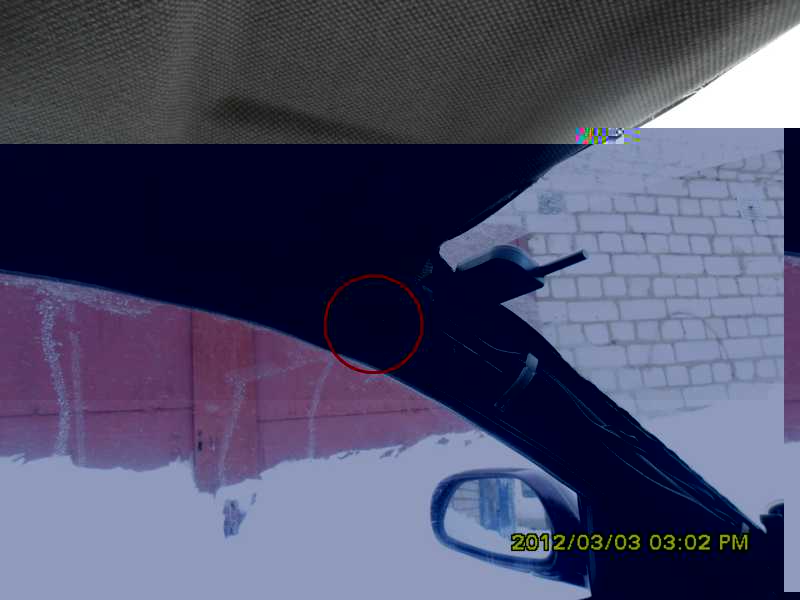

теперь об обломанном: я сломал нижние крючечки пластиковой крышки верхней петли ремня безопасности....ну-ууу никак не получилось по другому....
