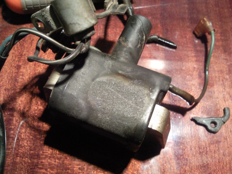

Проблема такая: при подключении стробоскопа, как до ремонта распределителя, так и после, на ВВ провод (на любой) имею ВСЕ импульсы с распределителя (в 4 раза чаще чем искра должна быть в цилиндре). Если датчик стробоскопа прижать к колпачку свечи в определенном положении, то тогда получаю то что нужно - импульсы именно для этого цилиндра (т.е. в 4 раза реже). Я так понимаю, что там изоляция потолще и паразитные импульсы строб уже не чувствует. Откуда паразитные импульсы? Провода то новые. Свечи новые, зазоры сверены с Автодатой.
Ремонт:
Когда менял внутренний сальник распределителя, то обнаружил прошитую катушку:
SNC00546 [800x600].jpg [ 98.07 | Просмотров: 3527 ]
Заизолировал ее от корпуса сбоку-снизу при помощи 3-х слоев трансформаторной второпластовой ленты (где-то 0.8мм толщина одного слоя) и куска угла от какой-то импортной ПХВ хим. канистры (2.5мм). Все это очень удобно ложится и центруется в выемке корпуса под катушку. Прошивать вроде не должно.
По ровной увеличилась приемистость, но в горку ехает также как и раньше - оч плохо.
Так откуда ж паразиты в ВВ проводах то?

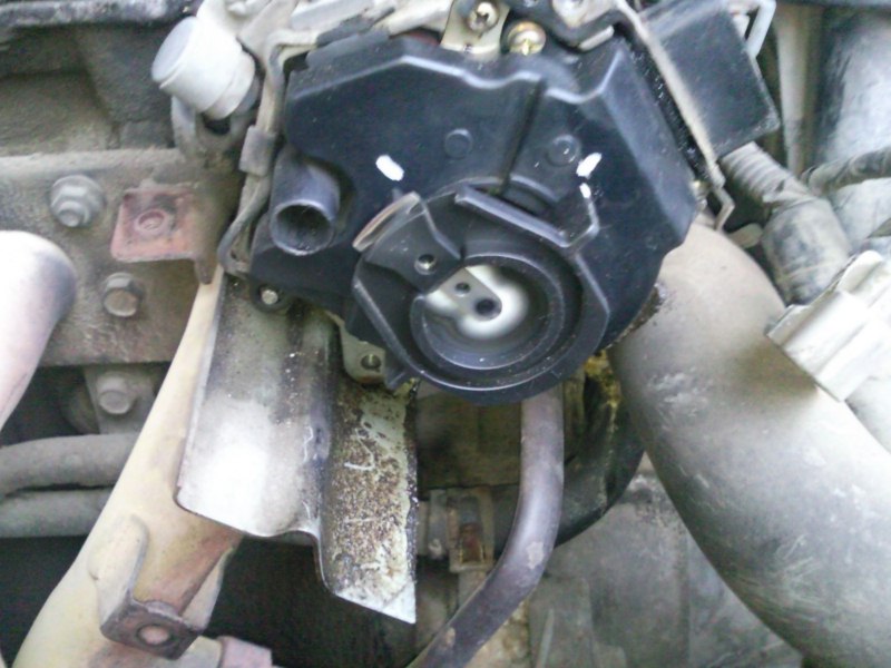

Вот еще какую красоту обнаружил:
SNC00543 [800x600].jpg [ 89.59 | Просмотров: 3527 ]
Как такое может быть? Куда шило то по бегунку?! Непонятно...

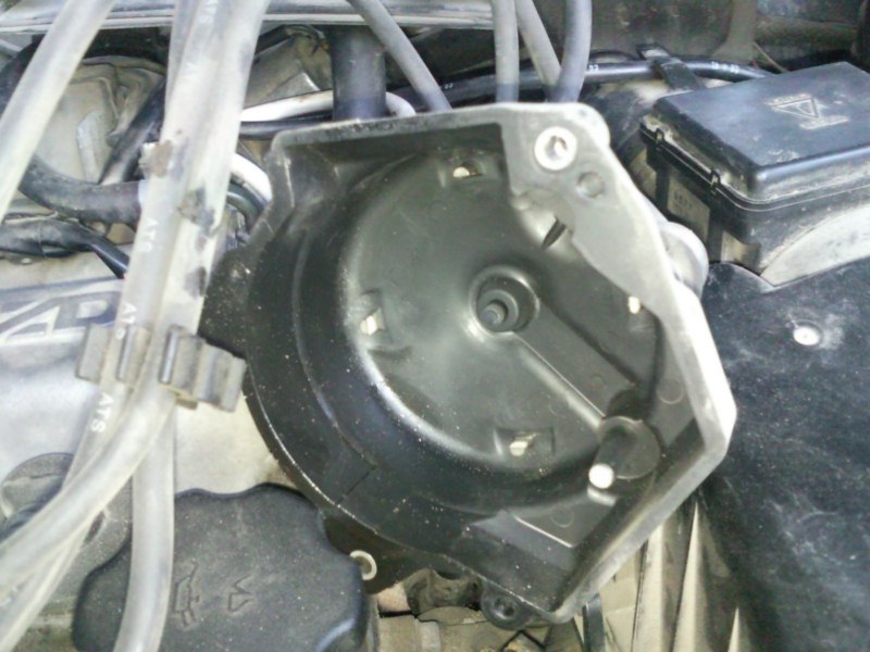

Крышка без признаков криминала:
SNC00544 [800x600].jpg [ 89.98 | Просмотров: 3527 ]
Может уголек и евоная пружина.... того наэтого..?

Однако.. отбой по последним 2-м вопросам.
Покатушки одинаковые.
Кондер 19133-16240 от Тойоты с одним проводком, а на S9 два. Больше никакой инфы не нарыл. Придется двигать на разборку.

в стробоскопе конденсатор на входе увеличить и все пройдет.

А еще можно не смотреть на него :)
Если серьнзно, на других машинах такое не происходит почему-то. Строб заводской. Мож кондер уже подсох действительно...
Меня вот больше беспокоит картина на бегунке. И блин забеспокоила тогда, когда я в коммандировке. Минимум месяц еще буду теперь мучаться: как же там уголек с пружинкой поживают :crazy:

А на S9 трамблере что конденсатор накопительный разве стоит?
Не факт. Я когда разбирал-собирал не глянул как и куда он подключен. Заполночь было уже. Может он для помехоподавления в обратку по постоянке, а может как микробуфер для первички катушки. х.з.
