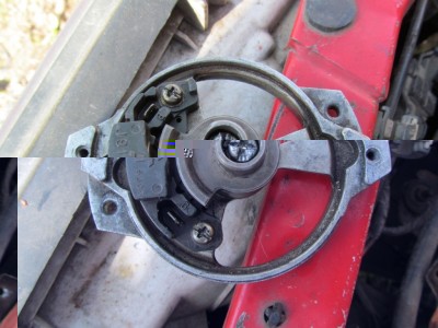

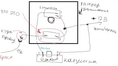

Всем добрый день.
Проблема такая, нет искры. всё работало , но после снятия распреда зажигания( для замены втулки и полной ревизии) собрал, поставил а двиг не пускается. проверка показала- нет искры( нет напряжения( импульса) на катушке зажигания).
всё перебиралось по несколько раз и проверялось. все сопли убраны и пропаяны.
пока грешу на коммутатор. катушка индуктивности звониться ( 900 ом) маса везде есть.
Вопросы.
1-- что за штуковина находится сверху ( к ней подключено 2 провода ) и зачем она нужна.
2-- если у кого схема под этот распред ( 2 дня лопатил инет . ничего не нашол)
mazda 323 gt 1985г , двиг В6 инжектор, распред mitsubishi.
фото и схему от руки прилагаю
Спасибо за помощь, а то уже незнаю что делать? ( ехать за коммутатором?)

разобрался сам . то что на фото - это датчик положения распредвала . и провод идёт на блок управления.

забавно что там синхра распредвала.
обычно в этих года впрыск не фазированный и трамблер содержит только ту, "внутреннюю" часть с индуктивным датчиком, а тут по сути оба :)

Вчера ковырял. Выяснил в чём дело.
При подключении + к коммутатору просаживается напруга к 0 в :shock: , при проверке коммутатора такие парараметры:
Ток потребления в холостом режиме 30mA, сопротивление между + и - 760 Ом. При проверке от внешнего Бп просадки напряжения нет , коммутатор не греется:o . Подозреваю что умер коммутатор. Маса на распреде и корпусе есть( на коммутаторе тоже) .
подключил коммутатор напрямую от акума - мотор не запустился.
Может кто подскажет , как проверить датчик положения распредвала.

Проблема решена. Был плохой контакт на разъёме, из-за этого под нагрузкой была просадка напряжения.
