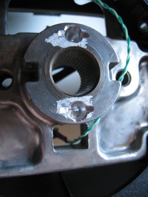

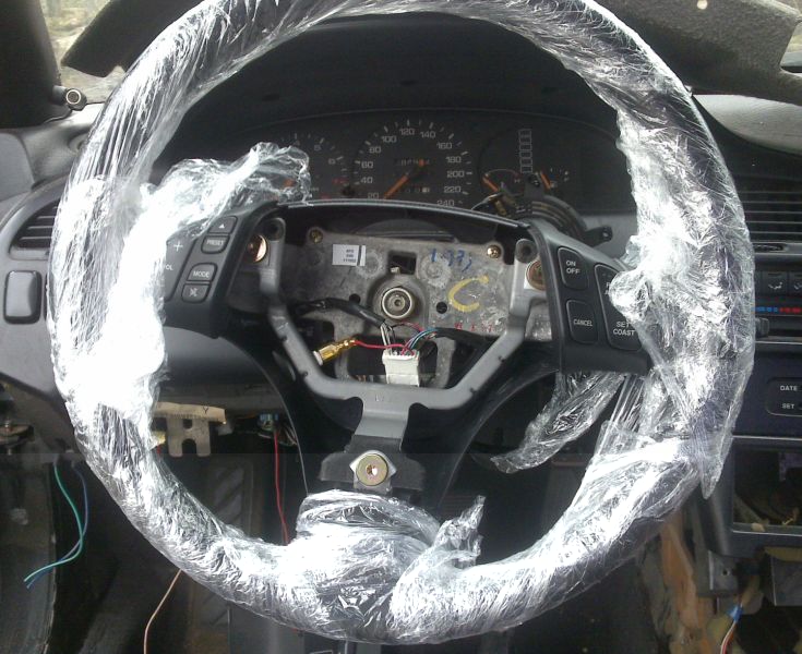

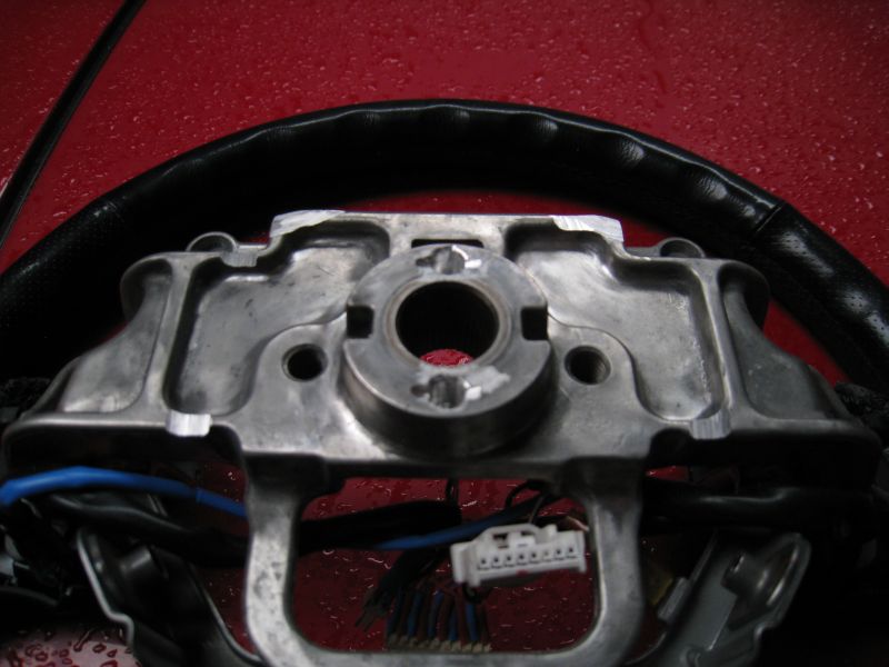

Захотелось мне как-то мульти руль.. дело было давно, руль от Mazda 6 нравился ещё раньше.
Руль был куплен на разборе наобум - авось пойдёт.
Примерка на шлицы обнадёжила
m7_2.jpg [ 152.99 | Просмотров: 7053 ]

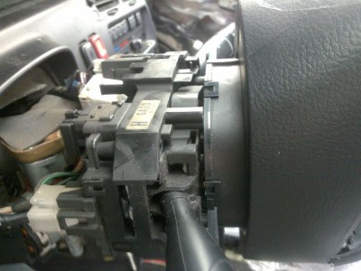

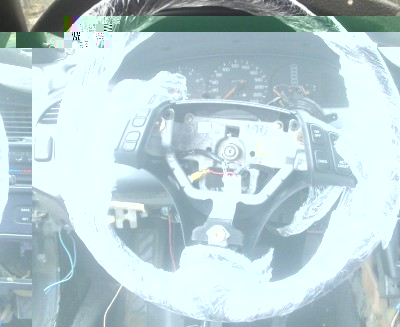

Он немного повёрнут относительно нулевого положения, в остальном встал как родной.
В принципе если ничего кроме сигнала не подключать - на этом можно былоб закончить :)
Но я решил полностью его задействовать.

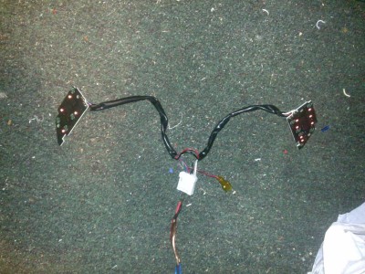

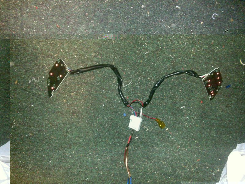

Для этого понадобился также шлейф проводки от М6. Ура - места между баранкой и блоком переключателей почти хватает.
18032012571.jpg [ 130.69 | Просмотров: 7053 ]
Кожух за рулём пришлось несколько порезать - под размер шлейфа.

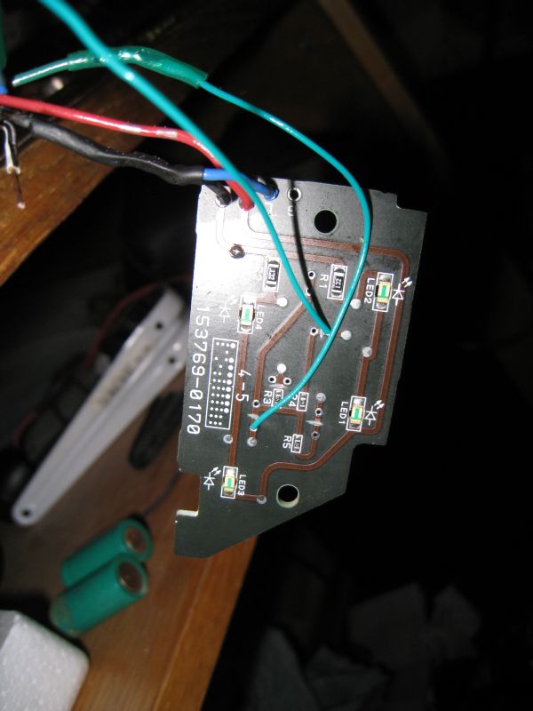

Новый понт - подсветка в руле :)
20032012587.jpg [ 172.11 | Просмотров: 7053 ]

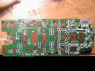

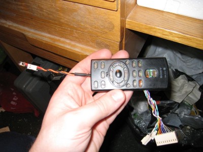

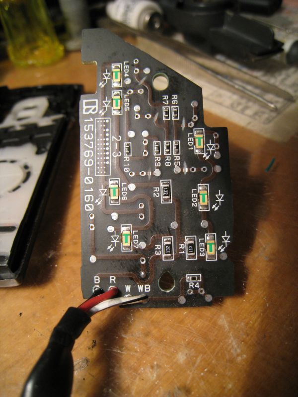

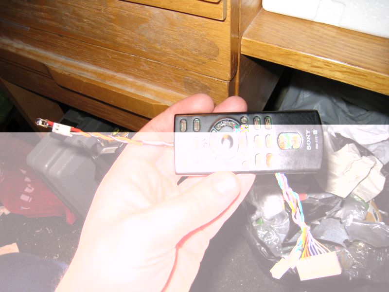

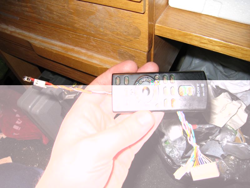

Моя Sony не имеет внешнего управления, а заморачиваться с программированием контроллера не хотелось, поэтому решил делать из того что есть. Аудио выводим через пульт.
IMG_6419.jpg [ 79.7 | Просмотров: 7049 ]

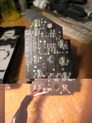

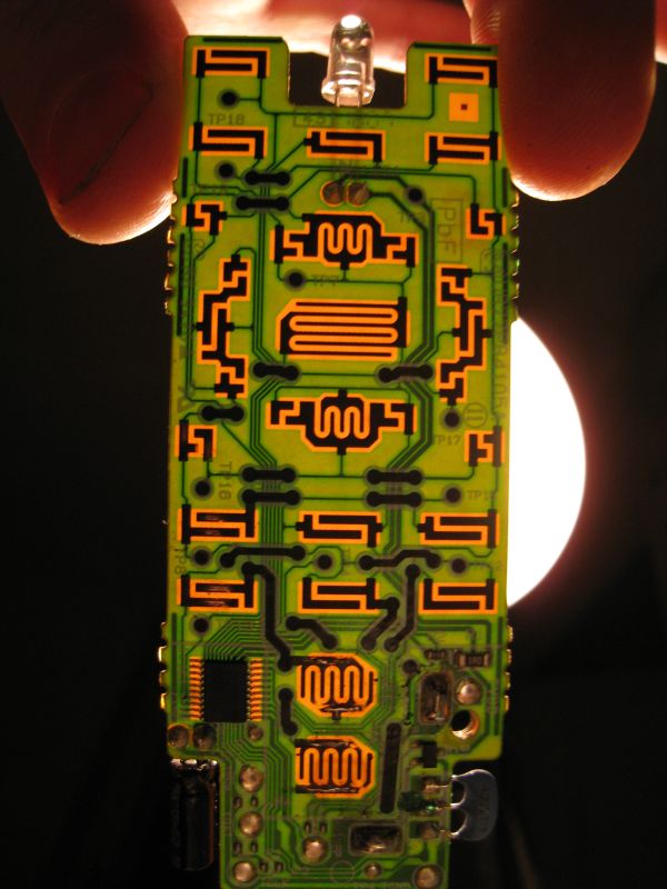

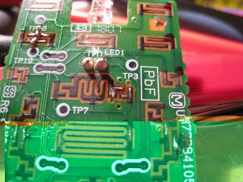

По сколько принципы работы пульта и кнопок на баранке отличаются. Делать решил примитивно - по паре проводов от каждой кнопки к паре контактов на пульте. Для начала подрезаем все лишние дорожки.
IMG_6421.jpg [ 85 | Просмотров: 7049 ]
Зачищаем дорожки под пайку на пульте.
IMG_6424.jpg [ 97.47 | Просмотров: 7049 ]

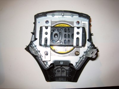

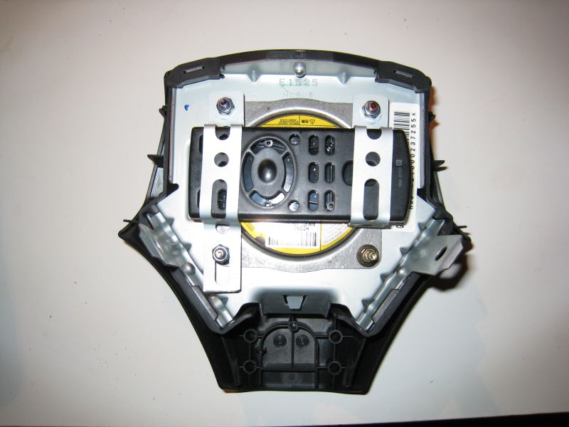

Примеряем мумию пульта на подушку.
IMG_6427.jpg [ 61.32 | Просмотров: 7048 ]

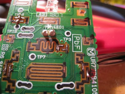

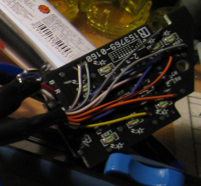

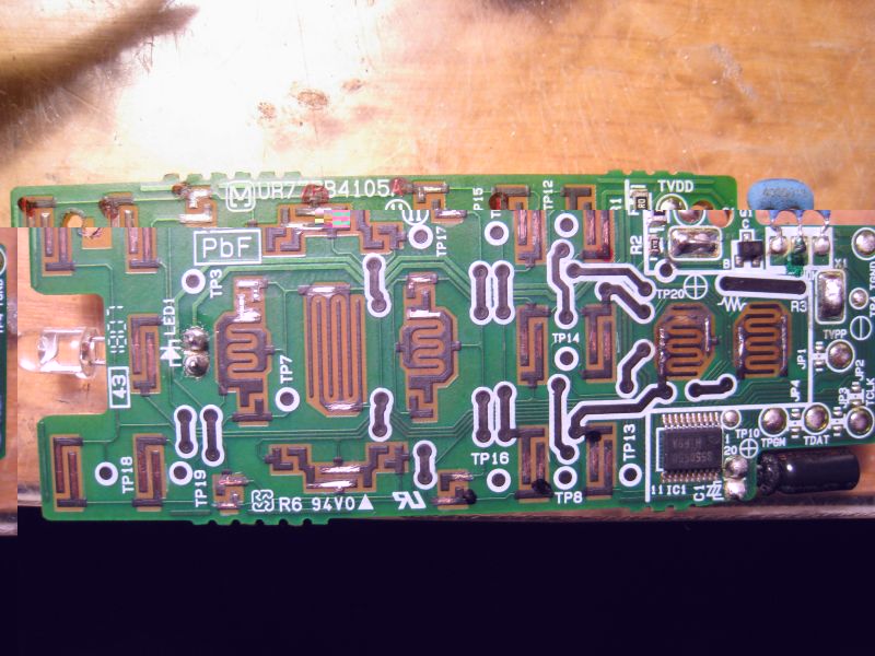

Отверстий на плате в основном хватает, но где надо - сверлил иголкой.
Затем пайка, получается примерно это (не забываем записать какой цвет за что отвечает).
IMG_6432.jpg [ 63.21 | Просмотров: 7048 ]

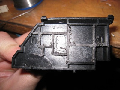

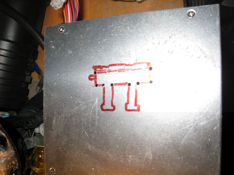

Поэтому модим её.
IMG_6444.jpg [ 84.68 | Просмотров: 7047 ]
Аналогично сверлим и припаиваем на стороне пульта.

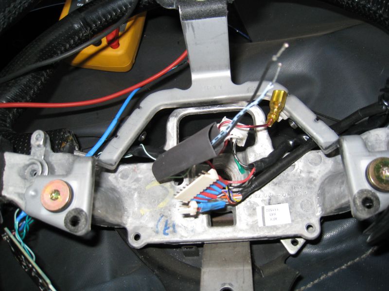

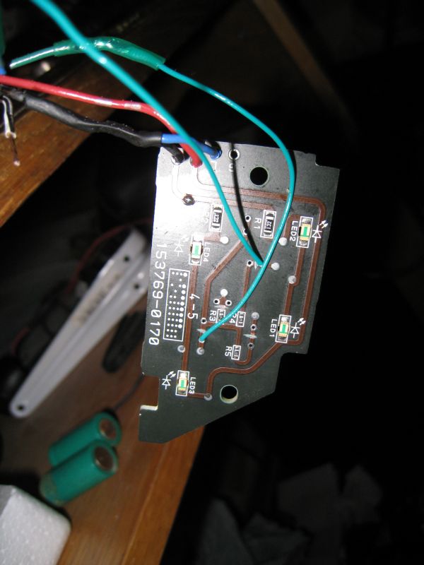

Переделываем управление круизом
IMG_6446.jpg [ 60.1 | Просмотров: 7047 ]

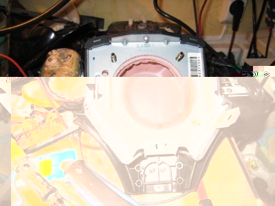

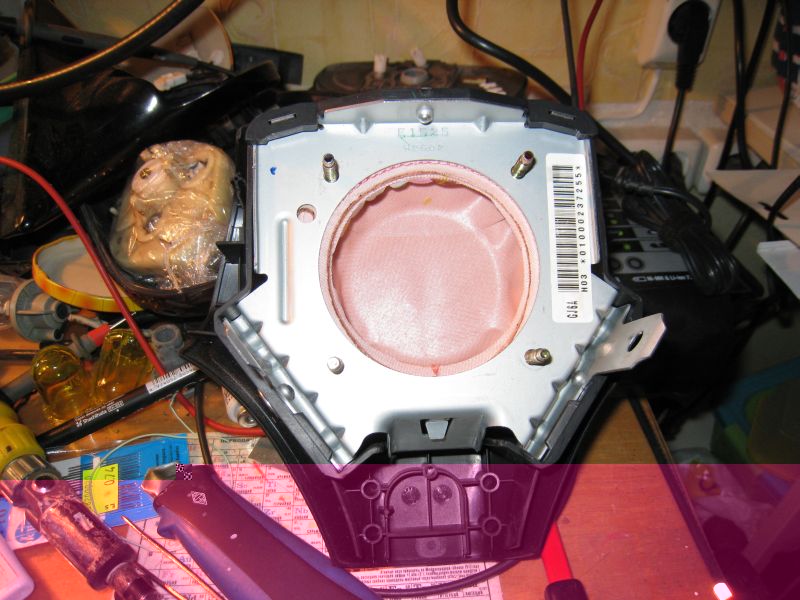

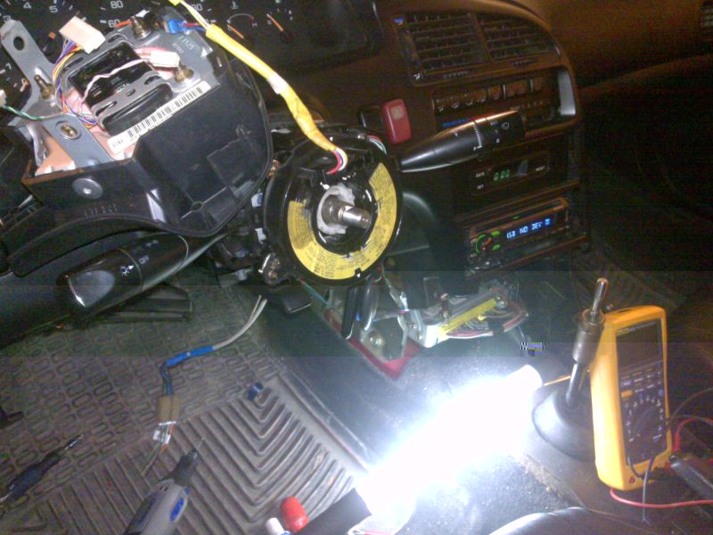

Пульт разъёмы и провода перестали умещаться, поэтому взрымодуль подушки демонтируется (4 гайки открутил, жив остался :) ).
IMG_6453.jpg [ 94.54 | Просмотров: 7047 ]

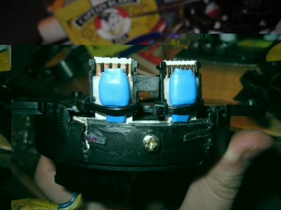

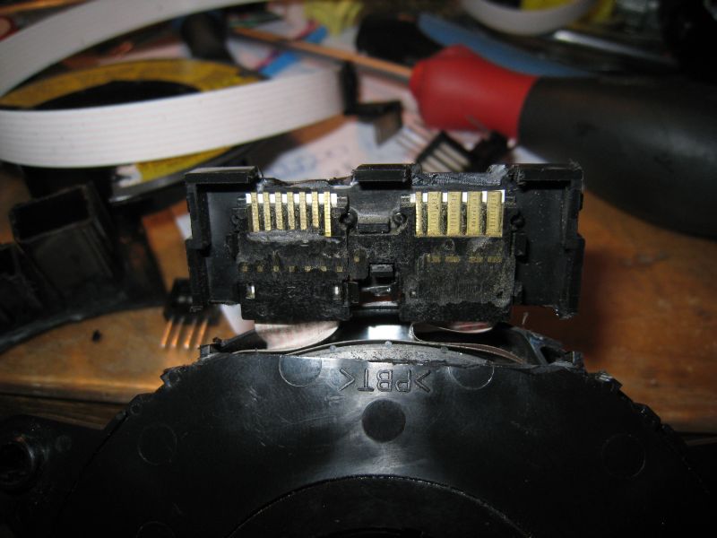

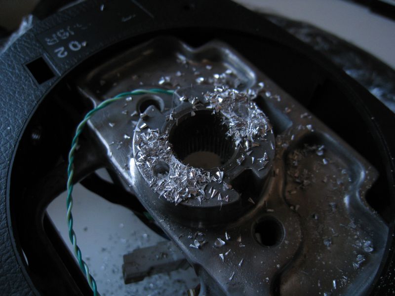

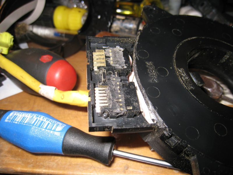

Пришла очередь подрулевого шлейфа. Форма у него такая - что в родной кожух никак не запихать.
Пилинг.
IMG_6458.jpg [ 87.94 | Просмотров: 7047 ]

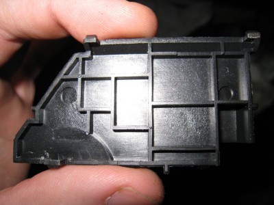

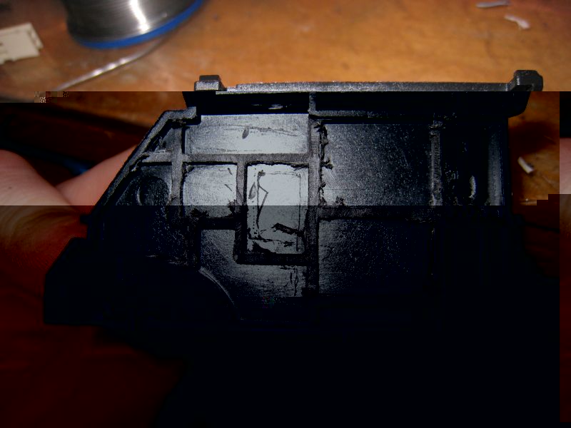

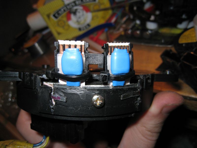

Ещё пилинг, кладём родные разъёмы набок.
IMG_6461.jpg [ 65.47 | Просмотров: 7047 ]
Импровизация на тему крепления
IMG_6462.jpg [ 70.38 | Просмотров: 7047 ]

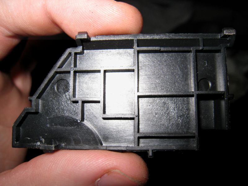

Забавная деталька
IMG_6466.jpg [ 67.7 | Просмотров: 7047 ]

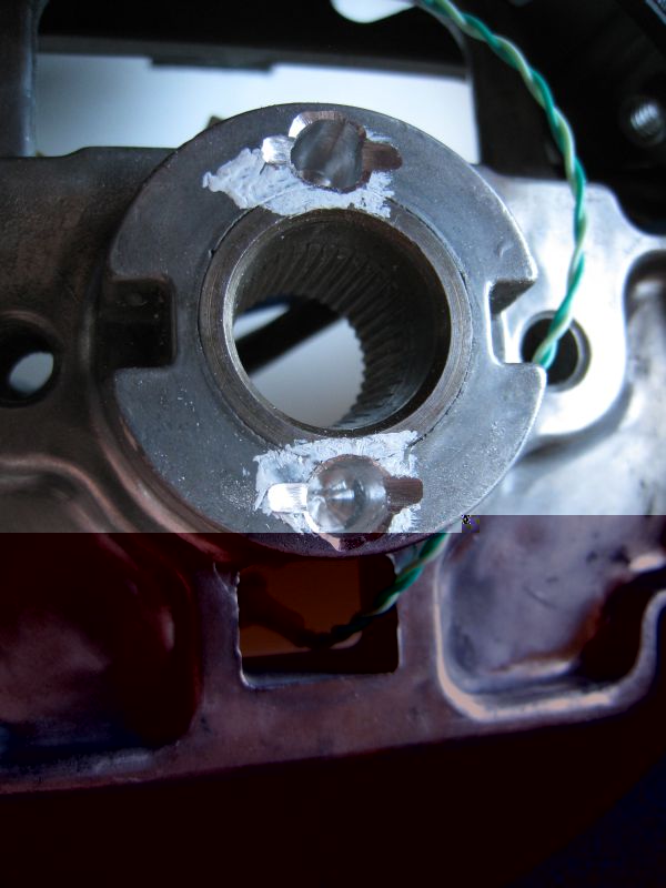

Также модится катушка шлейфа, но фото не делал. На ней сделал пропилы под упоры детальки возвращающей рычаг поворотников в ноль.

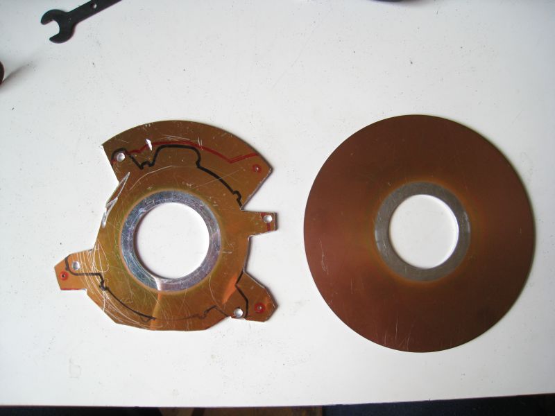

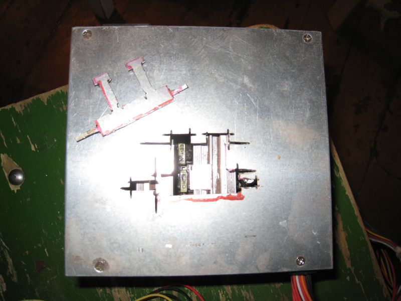

Посколько шлейф М6 по крепежу отличается, мутим перехную пластину и куска люминя.. от древнего жёсткого диска .
IMG_6480.jpg [ 48.71 | Просмотров: 4236 ]
Примеряем и обнаруживаем что из-за переходной пластины шлейф перестал помещаться, производим пилинг баранки снимая по несколько мм.
IMG_6486.jpg [ 66.68 | Просмотров: 7046 ]

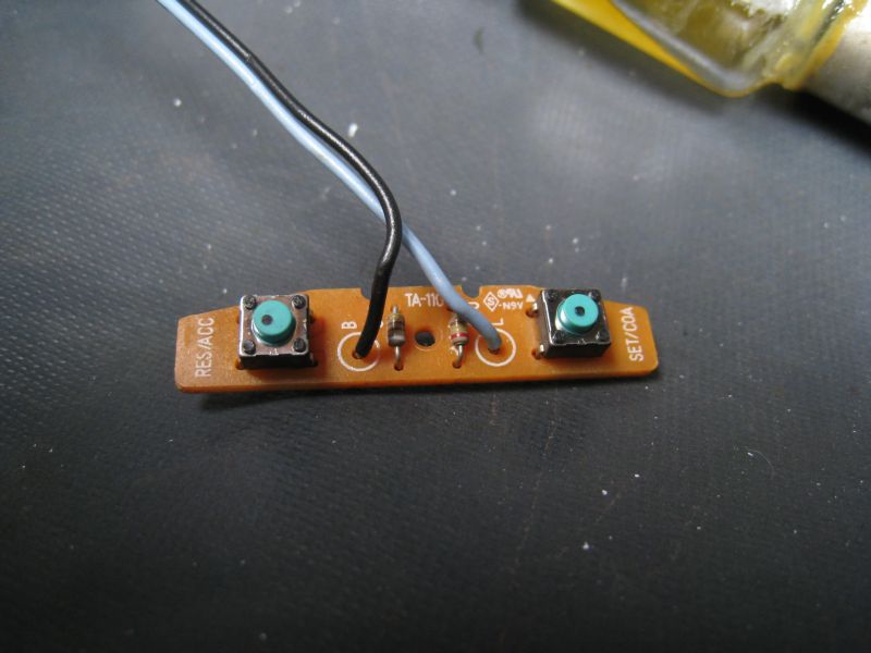

Напоследок управление кризом - тупо снял модуль и подпаялся к кнопкам.
IMG_6489.jpg [ 56.25 | Просмотров: 7046 ]

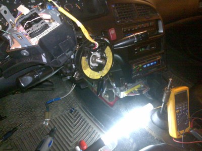

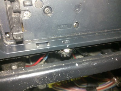

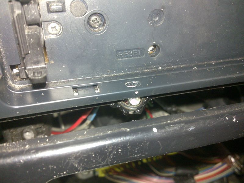

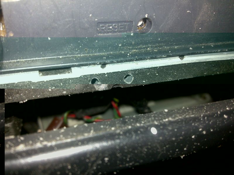

Размещаем IR передатчик.
14042012605.jpg [ 130.92 | Просмотров: 7046 ]
Промежуточная примерка
14042012606.jpg [ 144.54 | Просмотров: 7046 ]

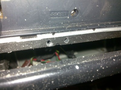

Ничего менее колхозного в голову не пришло
14042012608.jpg [ 132.97 | Просмотров: 7046 ]

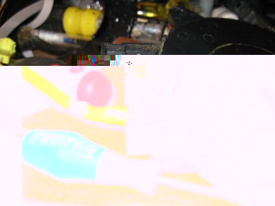

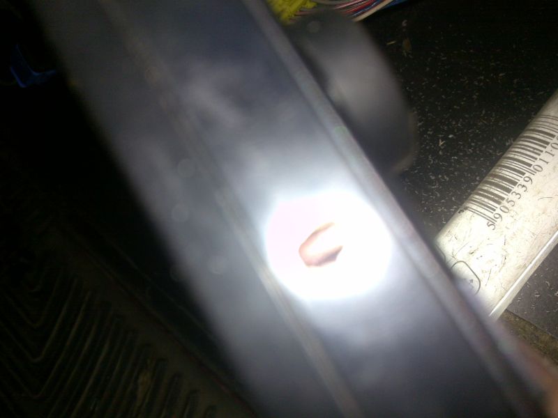

Последний штрих - делаем примитивнейший световод (красное пятно на фото :) ) из куска коробки CD, который вставляем в панель плеера.
14042012609.jpg [ 100.31 | Просмотров: 7046 ]

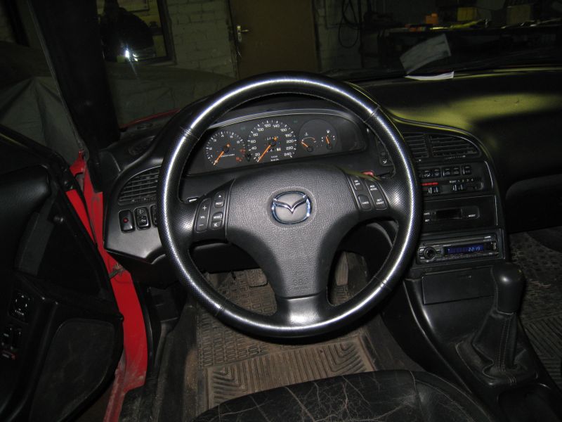

В результате получаем что-то такое.

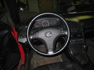

IMG_6495.jpg [ 73.34 | Просмотров: 7046 ]
И радумаемся переключению треков и станция с руля и понтам в виде красной подсветочки.
Что касается самого руля - встал он очень удачно, чуть ближе (пару см) в водителю (прощай японская длиннорукая посадка), кроме того он удобне и чуть меньше в диаметре (теже пару см) и толще (на сантиметр примерно).
В общем держать его приятно и удобно.. особенно после моей погрызанной и замызганной баранки :)
