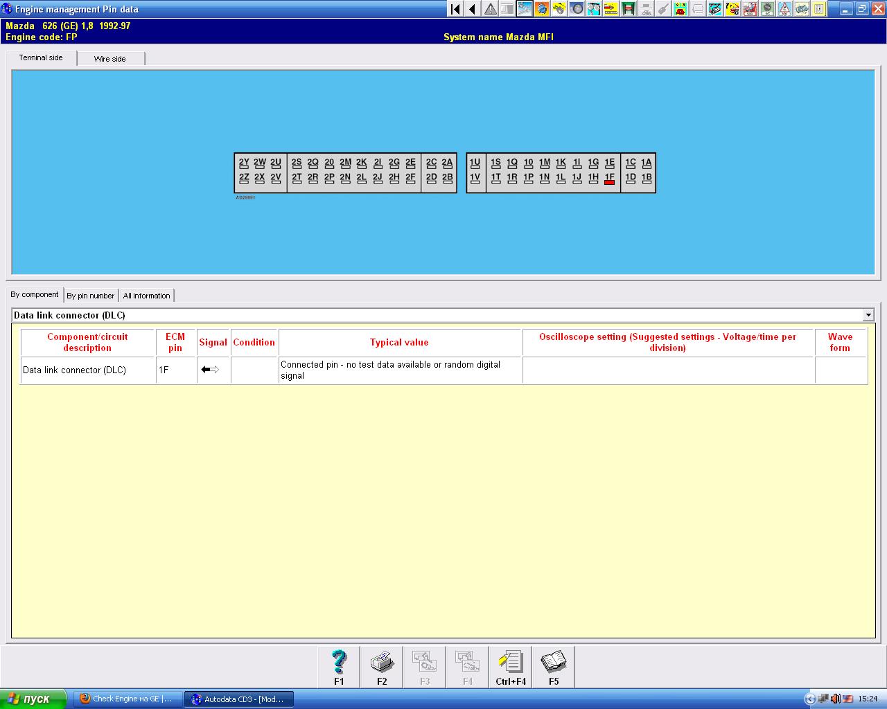

этот ?кстати там рядом 1D есть ,там +5 при игнишен он появляется.
1F.JPG [ 116.58 | Просмотров: 4222 ]
зачем в приборку тянуть 2 провода, если там есть контакты, подписанные IG ;)
да, этот.
могу даже проверить сегодня, т.к. ставил давно, пишу по памяти.
собственно именно этот контакт и идет в диагностическую колодку, так что индивиды с тягой к извращениям могут протянуть провод в приборку из под капота :D

stm, имелось ввиду, что контакт на Check Engine по схеме используется 1Е (BLU), проверено.
Вы ответили
третий справа в нижнем ряду
что по рисунку выложенному kdltt соответствует таки контакту 1F (LT GRN/RED).
Вот отсюда и мое мнение:
Я так понял, stm, Вы вынесли детали (спаяли резистор и диод) потому и получился контакт 1F (LT GRN/RED).
А если восстановить так как должно быть то получится 1Е (BLU)
- впаять детали в блок.
вынесли детали
- спаяли за блоком, отследив в блоке по рисунку дорожек где точка спайки диода и резистора, это и получился контакт 1F.
Я верно понял?

SashaGub
СТМ написал , что минус диода на 1F , +взят любой с приборки ,где он появляется "игнишен он", а так как диоды на разное U ,то посл. ставится резистор и БОЛЬШЕ он ничего не писал :D Я так понял)
нет, чек соответствует по этому рисунку 1F. Это работало, работает и будет работать.
Чуть не так, сори, без обид, :oops:
1F соответствует контакту FEN (Fault engine), вывод ошибок по DTC
1E - Check Engine
http://www.mazdabg.com/ftp-uploads/626/GE%20workshop%20manual/1995_MAZDA_626_Wiring%20diagrams.pdf
страница 13.
