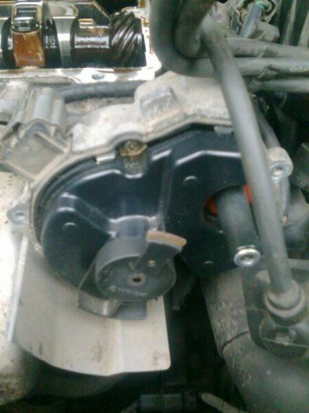

Вобщем, натупил.
Из трамБлЁра у меня масло гнало, решил им заняться.
Так увлекся делом, что совсем забыть снять сначала крышку и проверить положение бегунка.
Теперь трамБлЁр в руках, хорошо хоть что под крышкой масла нет - походу гонит его через колечко.
А плохо то, что не знаю я теперь, как мне ставить его назад.
Есть догадки элементраные - выкрутить свечу 1 котла, всунуть туда щуп, машину на 1 передачу и катать её пока не найду верхнюю точку.
В этом положении поставить бегунок (он, кстати, при установленом трамБлЁре снимается отдельно?) на 1 цилиндр и потом заводить, а стробом уже выводить УОЗ.
Какие ещё советы есть?:-)

Метку на шкиве на Т, бегунок вот так

Точно! Как я и не догадался, есть же там метка:-)
Как снять бегунок, расскажи, а?
Чтобы со спокойной совестью всунуть трамБлЁр а потом уже его надеть)

А зачем тебе снимать бегунок?
Вообще-то должен просто сниматься руками на себя, попробуй аккуратно отверткой поддеть, если не идет.

Только не промахнись. Метка на шкиве + метки напротив друг-друга на звездочках распредвалов должно стоять, тогда можешь ставить трамБлЁр - бегунок на первый цилиндр. А без снятия клапанной крышки, только случайно можешь угадать.

домкрат под переднее колесо. 2-я передача. отвертка в 1-й цилиндр. колесо крутим. метка на шкиве коленвала на Т. бегунок в районе контакта 1-го цилиндра. Клапанную крышку и кожухи снимать не нужно. 1-й цилиндр со стороны ГРМ.
после всего этого нужен стробоскоп для точной настройки УОЗ. :)

Крутим двигло за гайку гидрача (чтобы легче крутилось можно вывернуть свечи) до метки Т, на трамблере там где шестерня точка, совмещаем ее с выступом на трамблере и все...

пишу из своего опыта. не всегда есть ключ на гайку шкива колена. метку на кожухе и бегунок плохо видно снизу, из-под арки а при достаточной длине рук, их можно наблюдать одновременно, вращая именно правое переднее колесо. колесо не нужно снимать. не надо искать чурку чтоб при снятом колесе не придавило. свечи долой и на 2-й крутится легко... да че я оправдываюсь..
про крутить за гайку шкива гидроусилителя - не у всех ремни натянуты должным образом. Я ж не ясновидящий!

А я давно всё сделал уже.
Поставил на передачу, покатал машинку до момента совмещения с Т, бегунок поставил на 1.
Завелась!
Потом стобом поставил сначала 8 град - прокатился - так мягко мотор работает, но малость слабенько.
Плюнул, поставил 12 - мощь вернулась, как и громкий звук)))
Всё отлично, спасибо:-)
