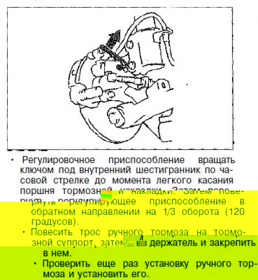

подскажите.поменял по кругу колодки.теперь ослаб ручник.на самом ручнике до упора гайку закрутил.где ещё можно подтянуть его.раньше хватало 5-7 щелчков а теперь до упора приходится защелкивать.

Сам трос под рычагом в салоне ослаблял перед заменой?
А колодки шестигранником на суппортах подвел к диску после замены и до того, как накинуть тросы на рычажки суппортов?

трос не ослаблял.на суппортах ничего не подкручивал.где подтягивать то?

Шестигранником подведи колодки

на неделе менял суппорт и теперь ручник на 4-5 щелчков работает.всё сделал как в инструкции.спасибо.
