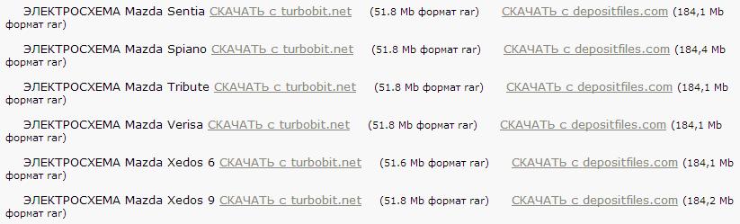

GEG писал(а):
Схемы качай тут
http://avelsx.ucoz.ru/index/mazda/0-31

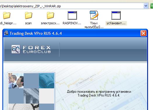

ты паскуда блядская. вот это шло как схемы мазда 323. и там все такое. не качайте

да просто считай ошибки впрыска и все, будешь знать, это дпкв или, например, дмрв. ну и компрессию надо глянуть перед покупкой
GEG писал(а):
Схемы качай тут
Не знаю, я себе скачал для Xedos 6 и меня все устроило из скаченного, жаль нельзя прикреплять файлы в формате pdf, я б скинул то что скачал, а если б я нарвался на то, что попалось тебе, я б ссылку не оставлял. :evil:

и именно поэтому на твоем говносайте все схемы для ВСЕХ моделей весят ОДИНАКОВО :lol:
GS.JPG [ 39.14 | Просмотров: 7176 ]
когда это в принципе НЕ ВОЗМОЖНО
