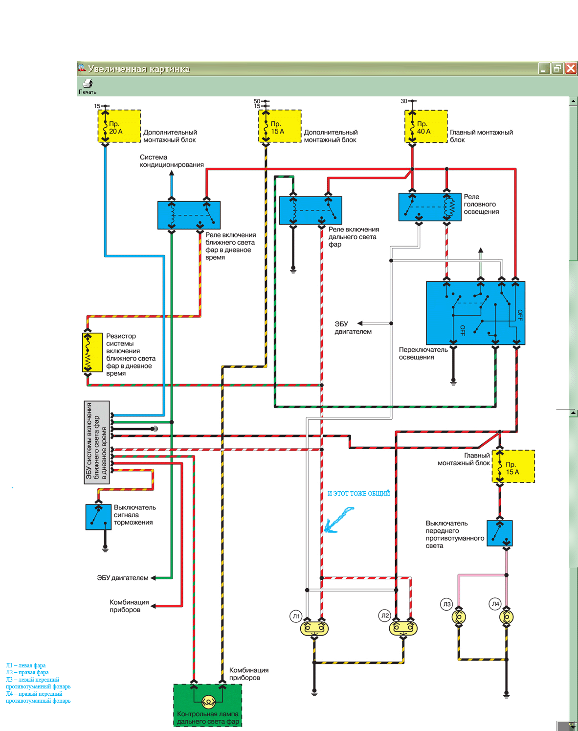

subj. Мент указал, но не оштрафовал. Вопрос - в одной ли они цепи стоят и, может, предохранитель на эту цепь слишком толстый?

Да, из-за одного предохранителя такая фигня может быть. Если хочешь взглянуть на схему электро проводки фар, дай знать.
26 сен 2004 18:34
Не может.Цепи разные.

Igor, Спорить не буду, но в ближайшее время проэксперементирую. Есть ещё пару схем, для 626 разных годов выпуска (КАКОЙ ГОД НУЖЕН???)

Анатолий, проверь.на каждую лампу свой предохранитель,а вот масса на фаре общая.
26 сен 2004 19:32
Вот схема
.gif [170.12 ]
26 сен 2004 19:40
Mazda 626 2.2i GD, Какой у тебя год? Эта схема для 93-94г
26 сен 2004 20:07
Анатолий, где такую схему нарыл? :shock: Просто класс!
Поделишься?Что противотуманки на одном предохранителе-это я знал,но неужели ближний висит на одном?Проверю! :mad:
Но тут ближний левой и правой фары вроде как на одном,а вопрос стоял про ближний и габарит одной фары.

А на этой схеме действительно ничего нет про габариты, про них на другой схеме. Если скачать не сможешь, сообщи, выкину на форум.
