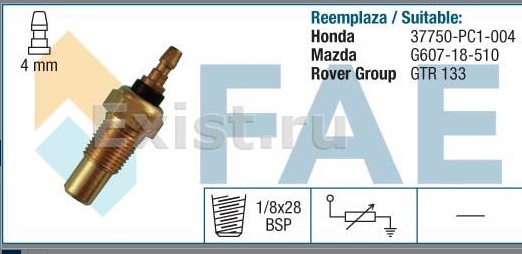

555.jpg [ 55.95 | Просмотров: 4430 ]

Помоги, пожалуйста, разобраться: 1/8"*28 BSP - это в мм сколько? У меня датчик сломанный - имеет 10 мм диаметра по резьбе.. поехал на разборку, в точно таком движке выкручиваю - 7мм.. В магазине - тоже 7мм..
Это около 10мм.(дюймовая трубная резьба) + ещё и коническая. :wink:

1/8" - это шаг резьбы?
Нет это диаметр в дюймах. Шаг - 0,907

ты уж извини, что я так пунктуально, но это важно - деталь надо заказывать..
еще, сам шток на моем датчике, кажется длиннее.. думаю, потом надо будет обрезать длину самого контакта.. как думаешь?

Длина контакта - уже не принципиально, это не резьба. :wink:

Спасибо ОГРОМНОЕ! завтра буду заказывать. У официальном сервисе цена вопроса - 494 кроны, в другом сервисе - 114.. почувствуйте разницу.. если подойдет, конечно.. еще и обломок из блока выкрутит..

Неужели у вас неоригинал не продается? Тот же Экзист дает кучу альтернатив...
Тот же ТАМА GS701 в России стоит 128р., т.е. примерно $4.
Fae 32310 - 225р. ($7)
А оригинал - 789 р., т.е. примерно $24
