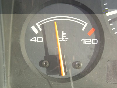

добавляю фото показания датчика температуры - это при открытом термостате... прошу высказывать свои мнения.. может, у кого такая же машина - отпишитесь о показаниях датчиков..

Воспользуйся поиском.
По теме термостата и показометра температуры ОЖ,инфы столько,что можно диссертацию написать :D
Вот для примера viewtopic.php?f=1&t=23592&start=5700 дальше сам ищи :)
