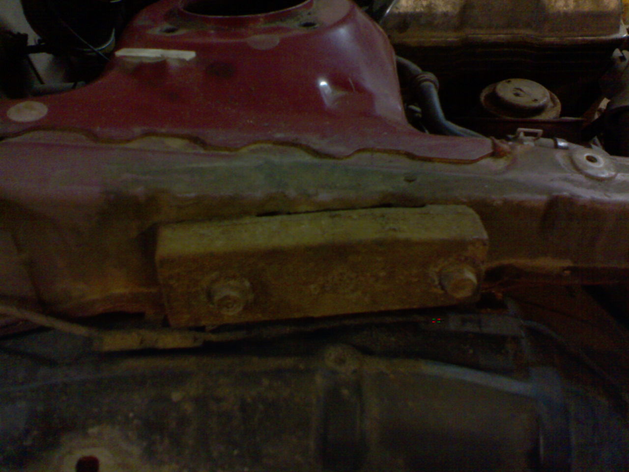

Всем привет!
Вопрос к знатокам: что за деталь в виде металлического бруска находится за правым передним крылом в GE? На вид - чугунная болванка, но зачем?
0109.jpg [ 138.97 | Просмотров: 3130 ]

Автомобиль: 626 ge
коррозию на себя собирает

противовес :D

То же первая мысль пришла что для балансировки морды, но как то странно.

А она у всех есть? Не русский колхоз?

Не выглядит она как русский колхоз. А вот есть ли она у остальных? самому интересно.
В общем: кто снимал правое крыло, есть там такая хрень?

типа не увидели моего ответа :) ингибитор коррозии это.

так манит ржу, что пока она занята поеданием этого куска металла - не видит что вокруг есть такие вкусные крылья и стаканы? во блин...
Так как это работает? Провода к этой болванке не подходит и прикручен он похоже просто так к лонжерону. (про гальванический метод защиты от коррозии знаю)

тоже когда его обнаружил, думал че за х.., потом откуда то вычитал что это антикоррозийная хрень, не помню уже давно было....
ну для противовеса слишком маленькая она... Чё то я уже засомневался ))

А если такие штуки повесить везде, особенно за задними арками и на лонжеронах, эффект будет? :D

Не могу сказать ничего про "собирание коррозии".На своей всю морду переделывал полностью,все снимал.Не было у меня такой болванки.
И отверстий не было? Или сейчас уже не вспомнить?

На счет отверстий не помню.Но то что такой железяки не было-это точно.

Если обвесить маштну такими (цинковыми) штуками эффект будет! Но нужно детальное изучение вопроса.

Немного проясню вопрос -это антивибрационный груз. В искомом месте, если не стоит эта штука, наблюдается резонанс на определённых частотах, что приводит к нарушению целостности сварки металлического многолистового шва и растрескивание герметика. Отсюда болезнь 626GE кузова, усиленная коррозия в месте сварки за передней стойкой, чего не наблюдается в похожем кузове Кседос 6, немного другие размеры и развесовка - коррозия намного меньше, правда там свои болячки
Вот это объяснение похоже на правду. :good:
