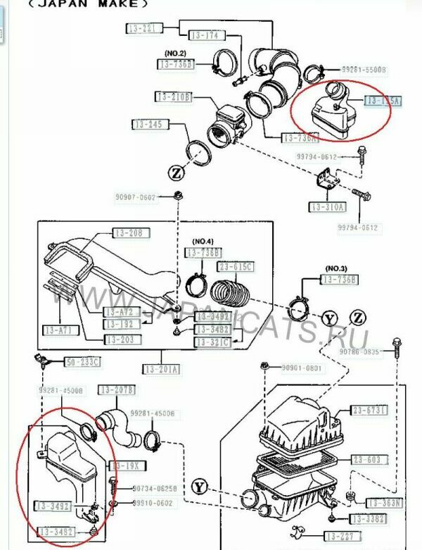

На впуске то же стоят резонаторы.
2.jpg [ 85.84 | Просмотров: 3343 ]
Бородатый маздовод
 Заголовок сообщения: Re: о расходе бенза при отрицательной температуре | мазда (mazda) форум
02 ноя 2012 18:38
Сообщений: 612
видимо alexvs1982 про него говорит

а ну точно про ету байду я и имел ввиду.а я думал она имеет другое предназначение. ну так а что насчет температуры всасываемого воздуха? как думаете? есть ли смысл в этом?
