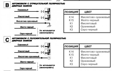

Вот у меня тоже сигналка не всегда с первого раза замки закрывает. Стекла всегда закрывает. а вот замки - нет.
Пока что я проверил все провода. Вроде - ок. Но, сигналка как-то странно подключена к авто. Провод от сигналки на закрытие подключен к проводу сигналки на открытие через резистор. Сейчас не помню какой. 2 кОм помоему.
%) Э-э-э, тёзка, можешь схему набросать??

2 krig: да понятное дело. Только разве все сразу углядишь. Была бы это часть схемой машины, а тут что-то наворочено установщиками уже.
Я вот думаю про этот фиолетово-оранжевый провод. Что-то я на него когда все проверял внимания то и не обратил. А он может и отошел где.
Схема прилагается.
UPD:
И еще вариант на ум пришел: может и не в сигналке дело, а в блоке управления замками. Тоже надо проверить. Сигналка стекла поднимает всегда, значит выходит что контакт есть.
Хотя и замки всегда закрываются с ключа.
untitled.JPG [ 83.98 | Просмотров: 3297 ]
