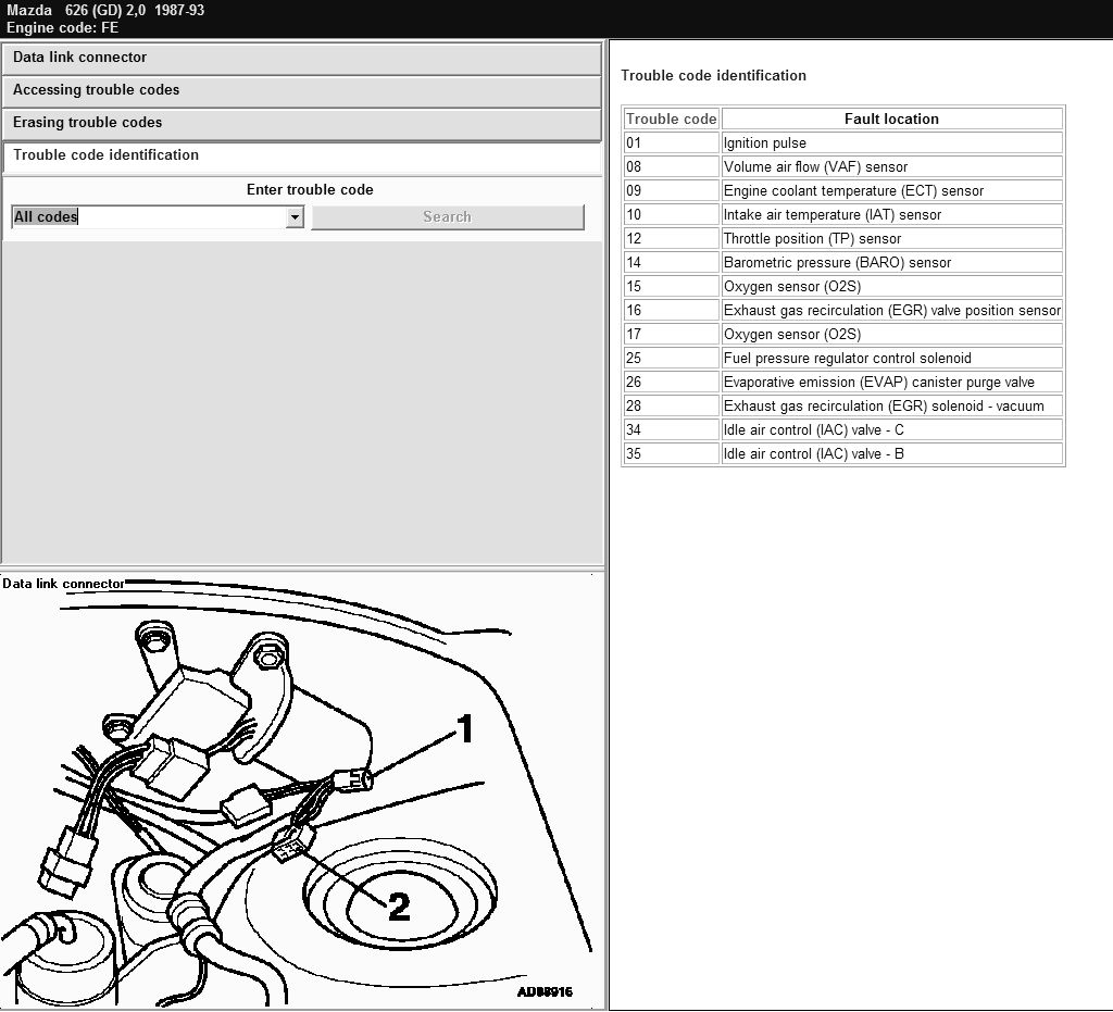

Сбрось ошибки (отсоедини акк на 5 минут), покатайся и считай снова. За это время, особенно на рабочем двигателе, никаких фишек с датчиков не сдергивать!
Clipboard01.jpg [ 120.07 | Просмотров: 4966 ]

orion777 писал(а):
jakovlev писал(а):
1. на ошибки проверял, што за ошибки не знаю но получилось так 1 длинный 5коротких и 1длинный 7коротких( как расшифровать???)
так сбросить эт не проблема.. вот выяснить причину почему с холостым на холодную аномалии происходят, эт другое дело...

Вполне возможно что устранив неисправности из-за которых ошибки и прогревочные вернутся на родину. А сбросить ошибки я рекомендовал что-бы посмотреть как быстро и какие снова появятся, а потом, исходя из них, начинать думать что делать.
На мозг обычно идут двухконтактный датчик ТОЖ, на приборку - одноконтактный.
ну вот что мне светодиод сказал:1 длинный 5коротких и 1длинный 7коротких!!! это какие узлы неисправны что крутить, что менять???????

jakovlev писал(а):
Ну вот же я сверху приложил таблицу с расшифровкой что такое ошибка 15 и 17!
