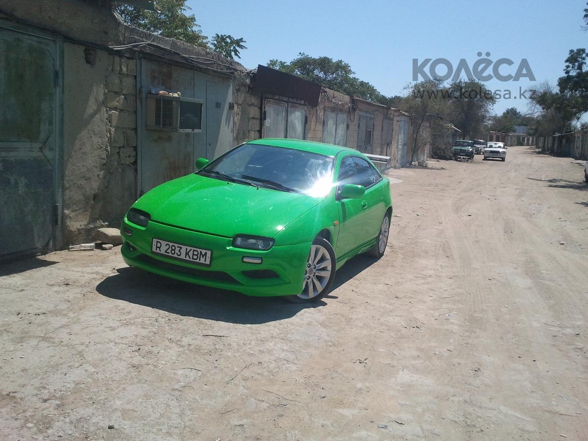

Здравствуйте! Мне нужна помощь у меня Мазда 323F 1996 года 2 литра двигатель kf с мозгами kf69 хачу поставить 2.5 kl ze и не знаю что делать с мозгами подойдет ли коса моя и мозги на 2.5 движку? Помогите пожалуйста кто знает что сделать лучше?!
full.jpg [ 154.29 | Просмотров: 2457 ]
