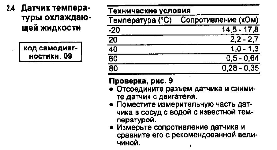

17 сен 2004 11:42
Это?

17 сен 2004 12:37
Спасибо, но, похоже, не это. Это, ИМХО, датчик на мозги, а надо на стрелку.
