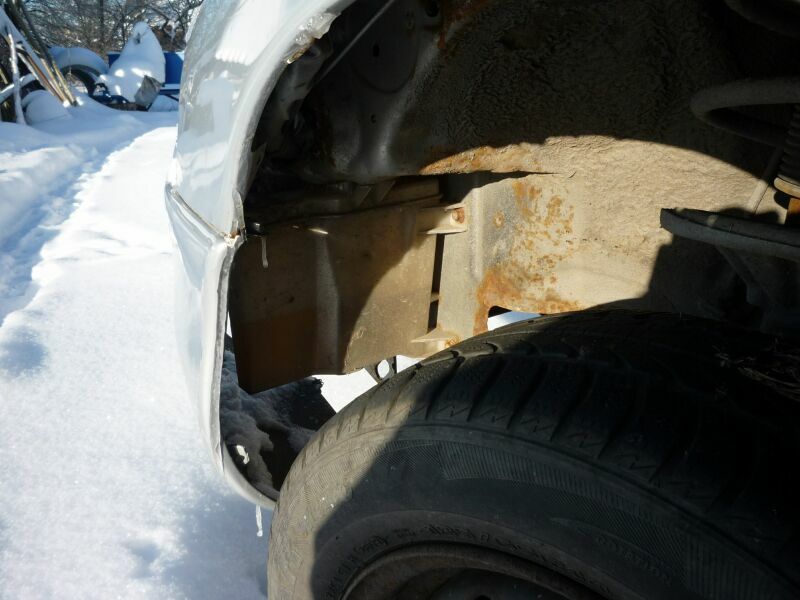

Подскажите пожалуйста, где находится, сколько патрубков подходит, и, самое главное, как правильно поставить расширительный бачок? У меня его никогда не было, прошлый хозяин заменил его пластиковой бутылкой)). Бачком-то я обзавелся, но как его внедрить? В мурзилке ничего не понятно. Буду рад иллюстрациям)

перед левым передним колесом.
на любых схемах есть.

это я понял, хочется деталей, желательно фото. По патрубкам понятно, что где-то слева, но как его туда внедрять не понятно

Подкрылок оттопыривай и вставляй.

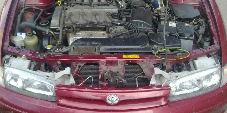

О, спасибо, а сколько патрубков к нему подходит?

Там только тонкий шланг вставляется в бачок до дна.
