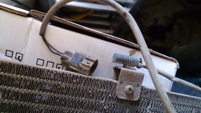

Нужна помощь в опознании )) 323 C V BA 1997 год
1. на радиаторе кондиционера (старом/битом/демонтированном) стоит вот такой 2х-проводной датчик
Провода без цветоделения, оба черные. Фишка двухконтактная, вроде как маздовская - не была никуда подключена (да и некуда вроде как)
Что за зверь такой, кто знает?
2013-05-10 14.04.29.jpg [ 138.91 | Просмотров: 3954 ]

проводка одна - комплектации разные
 Заголовок сообщения: Re: Что за датчик? И немного вопросов по проводке 323 CV BA | мазда (mazda) форум
10 май 2013 14:34
Датчик температуры наружного воздуха для системы климат контроля, неполярный

Автомобиль: Mazda 323 C V (BA) 1997г
alfal вот только включить его некуда.
Да и климат-контроля не наблюдается в моей комплектации.
Может конденсер не родной просто
10 май 2013 18:52
Тогда забей, если всё работет
