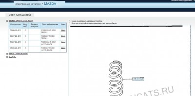

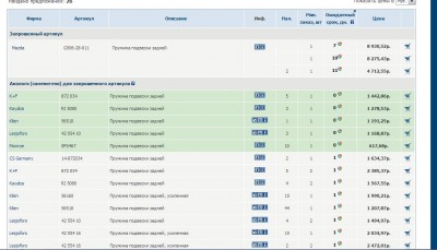

Что бы не создавать новую тему помогите новичку. Существует ли разница в задних пружинах от GE седан относительно GE хэтч. ??? И делятся ли пружины на правые и левые как аморты?

Пружины у седана и хэтча одинаковые вроде. Хотя и сам проверить мог по номеру детали :) На правые и левые не должны различаться, хотя были какие-то преценденты... Но это не особо принципиально, даже если разница есть, на нее можно спокойно плевать.

Вот почему спросил внимание на фото.
Комментарий к файлу: По экзисту нет различий на седан и хэтч темболее на лево право.
1.JPG [ 101.53 | Просмотров: 4024 ]
Комментарий к файлу: По этому каталогу 2 номера для седана 2 для хэтча. только один из них общий у них.
