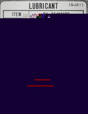

Dimon_2 писал(а):
Я нашел Дикстрон только минеральный, а у нас достаточно суровые зимы. Поэтому в нашей местности, думаю, использование минеральных масел будет проблематично.
Выбирать и решать тебе. :wink:
IMG_0699.JPG [ 108.06 | Просмотров: 3739 ]
