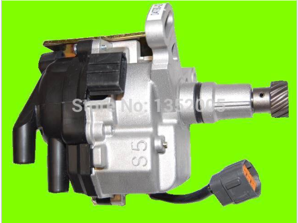

трамблер S5, двигатель FS.
уже не знаю куда копать. на горячую переодически появлялись пропуски в зажигании, начинала дергаться или вообще глохнуть. при включении на нейтралку и нажатии на газ, обороты подскакивали до 2-2.5 тыс и падали как при глушении двигателя, затем опять подскок и падение. лечилось частым и быстрым прогазовыванием или перекуром в 10-15 минут. перед тем как встала окончательно, эти симптомы участились и в итоге заглохла совсем. пропала искра.
заменил провода, свечи, крышку трамблера, бегунок и поставил новые коммутатор и катушку.
завелась плохо- троила и пару раз заглохла. чуть прогазовал, заработала ровно. во время прогрева, двигатель пару раз тряхнулся, вроде как пытался троить. после прогрева заглохла. завел снова и поработав еще пару минут заглохла окончательно. сильно нагрелась катушка. опять нет искры!!!
у кого какие мысли?
P.S. двигатель стартером крутится, бензонасос проверил, работает.

проблему нашел. при нагреве, катушка начинает шить на корпус трамблера. насколько мне не изменяет память, пару лет назад (при первом разборе трамблера), вокруг катушки стоял специальный картон. был выброшен, так как ему настал пижнец. может быть траблы, перодически возникают из-за этого. утверждать не буду- не знаю. катушку залил баксидкой, сейчас пойду пробовать. если не прокатит, буду выносить катушку отдельно
итак, если у вас после нагрева пропадает искра, а после остывания опять есть, коммутатор не трогаем. он если "вылетел", то искры не будет вообще. ЭТО 100% КАТУШКА шьет на корпус. при исчезновении искры, снимаем крышку трамблера, ставим двигатель в ВМТ (можно крутить гайку шкива гидроусилителя). метка шкива на "Т", бегунок смотрит на провод 1 цилиндра. если на 4-й, прокручиваем шкив на еще 1 оборот. затем снимаем бегунок и пластиковую крышку под ним. далее (желательно ночью) включаем зажигание и снимаем фишку с коммутатора. произойдет разряд. каждый раз одевая и снимая фишку получаем разряд и видим где шьет. если потребуется снять трамблер, двигатель уже в ВМТ

Мобилитрон лучше купи тогда.

новые говоришь? в смысле на разборке буквально как 20 лет с завода? тогда и не нужно удивляться.

её и купил. походу брак. вернуть не получиться- поцарапал
