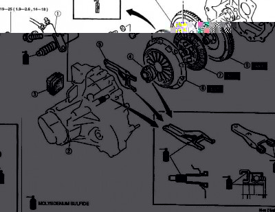

Собственно, при выжиме полном на нейтралке, и при троганье
скрипит (соответвено "цвирк-цвирк-цвирк :))
Не "ведет".
Корзина-диск-выжимной заменил комплектом - не помогло.
Куда еще залезть и на что посмотреть?
Нид хелп

Опорный палец вилки сцепления смазывался? Скорее всего скрип оттуда.

osmen этож только при снятой коробке можно выяснить?
clutch.jpg [ 68.99 | Просмотров: 3869 ]
или если пыльник снять, то можно почистить/смазать?
молибден-сульфидной смазкой, как написано вроде..
речь идет о наружной части - там, где шток рабочего цилиндра сцепления упирается в вилку.
при отсутствии смазки он начинает "шелестеть", посвистывать и другие звуки издавать.
легкая вибрация + трение по металлу...
смазал, не помогло...
