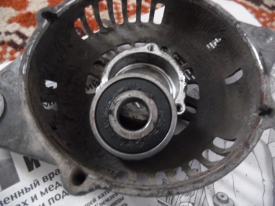

Передний подшипник выбил без проблем за 400 р был куплен подшипник марки Torque, дороговато мне показалось, но оригинальный мне сказали стоил бы 800. Ротор никак не хотел выходить из корпуса, что я только не делал. Просто много не знаю как что называется поэтому не буду писать за что я дергал и что откручивал. Боялся только за одно- вдруг щётки сломаю.

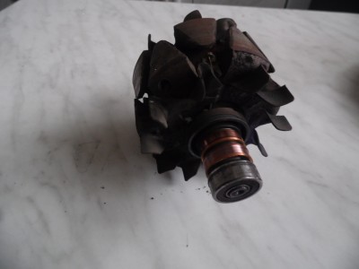

Потом просто взял за корпус генератор , перевернул задней крышкой кверху и дёрнул очень сильно. Вобщем вся сердцевина вместе с подшипником выпала на пол. Задний подшипник имел большой люфт, и вскрыв его я увидел почти полное отсутствие смазки. Снять его с вала мне не удалось. Много прочитал про болгарку, которой у меня дома нет, я решил набью ка я его смазкой и поставлю назад. Ни в коем случае так никогда делать не нужно! На подшипнике ещё есть стопорное колечко, которое я не сразу заметил и хотел выкинуть. Вобщем вставил всё назад в корпус, чуть надавил на вал вроде бы сел подшипник. Стал собирать генератор. 4 длинных болта закрутил в корпусе, накинул шкив, поджал гайкой - вал не крутится почти. Ослабил болты вроде закрутился, но всё равно с усилием. Вот чувствовал же что не так что то, но подумал что притрётся там что нибудь и пошёл ставить на место генератор. Да гайку затянул воротком, вставив в крыльчатку отвертку(ничего не сломал).
Всё поставил, завожу мин 10 тишина, но какой то скрежет все же пробивается, и вот на 11 минуте пиздык и заклинило вал, заглушил быстро. Снимаю генератор, разбираю и вижу что хана заднему подшипнику.
Внешняя обойма в задней крышке застряла, внутренняя на валу чешу голову.
С утра в сервис отдал снять мне всё это безобразие. с 10 до 15 мой генератор пролежал нетронутым на верстаке и я пришёл его и забрал. На следующий день отнёс в другой сервис, тут за 300р мужики махом болгаркой спилили остатки с вала и вытащили съёмником из крышки. Я довольный стал искать подшипник. Оригинал 800 р аналоги не дешевле и ждать 1-2 дня. Позвонил в Стагер там в наличии и 350р всего NSK Japan прям как мой убитый, и к счастью в единственном экземпляре. Прям там же за 400р мастер мне его поставил, собрал генератор, гайку затянул, заставив меня этим очень широко улыбаться!!

Комментарий к файлу: передний подшипник

Комментарий к файлу: задний подшипник

Оба подшипника и контактные кольца. Здесь, правда, кольца вроде нормальные. Хотя я только бошевские гены разбирал с ауди..

На одном контактном кольце уже есть небольшая выработка, но мастер сказал, что их и щётки пока менять не надо
