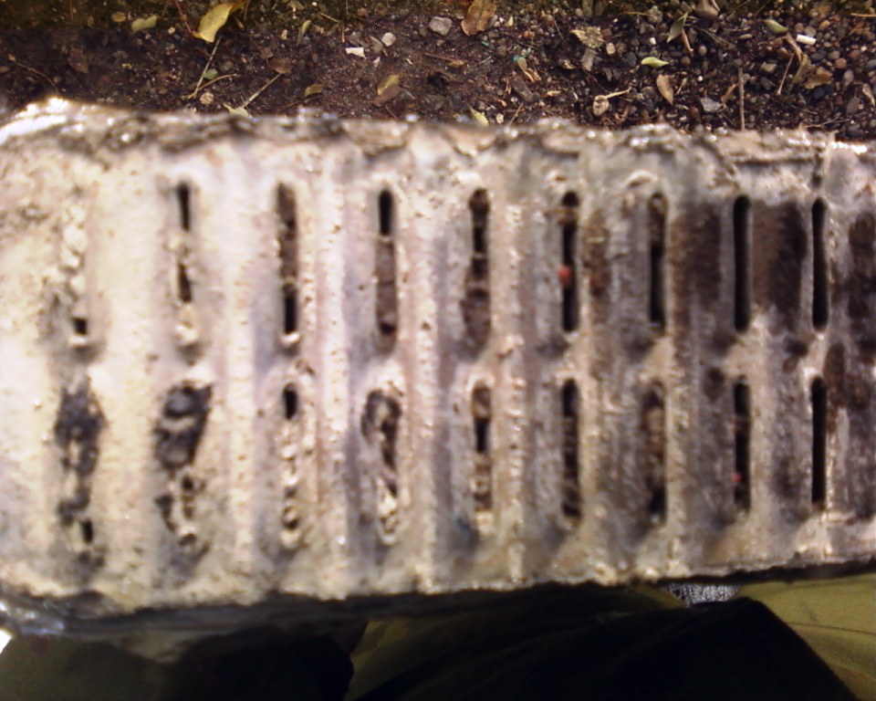

Не забывай про время года, сейчас на улице +20*С и если печка подогреет ещё на 30*С получится 50*С и жжение рук. Зимой на улице -30*С и печке нужно уже прогревать минусовые 30*С и ещё для плюсовой 30*С как минимум. Итого: 60*С. А у тебя сколько сейчас на выходе? Может я и не прав до словно, но в общих чертах, я думаю всем будет ясно.
Я свой радиатор распаивал и чистил механически(полотном от ножовки), других способов не рассматривал, так как было много об этом прочитано.
Вот собственно мой ещё грязный радиатор: viewtopic.php?f=1&t=40956

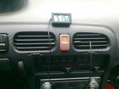

Итак замерил температуру выходящего воздуха из дефлектора. Сначала замерил на ХХ, поставил вентилятор на максимум и обогрев на максимум. Термометр электронный показал максимальное значение 42,7 и зашкалил. Потом на ХХ поставил вентилятор на 1 скорость и обогрев на самый минимум на сколько можно, результат 41,1. Вот фото. Это нормальная температура?

Извиняюсь вентилятор все время на четвертой скорости был, изменял только бегунок обогрева.
кому как...
это при "0" на улице.
но машина друга.
у меня послабее греет.
лучше чем у него еще ни в одой GE не видел.
свой радиатор помыл, но не питаю иллюзий на такой же результат.

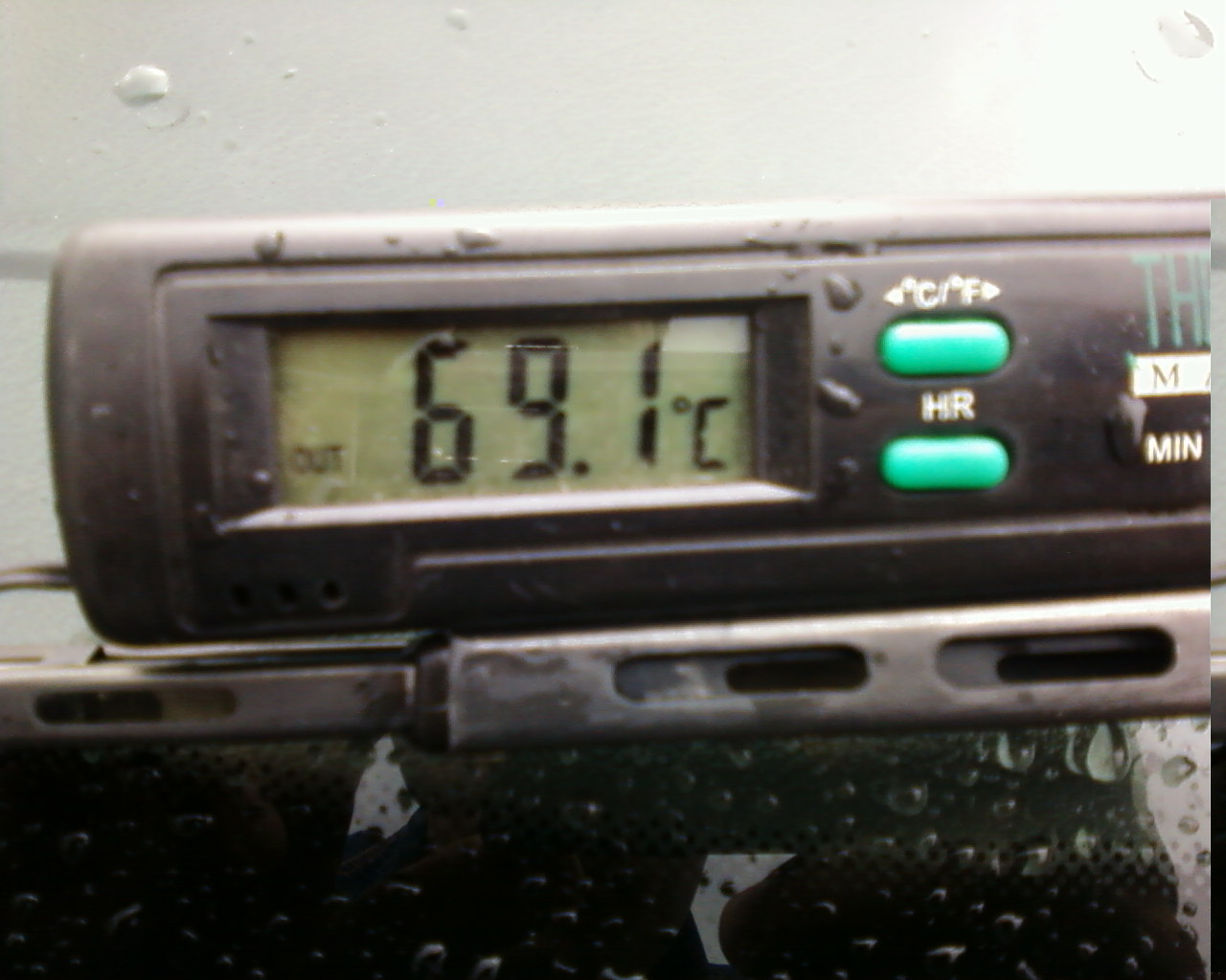

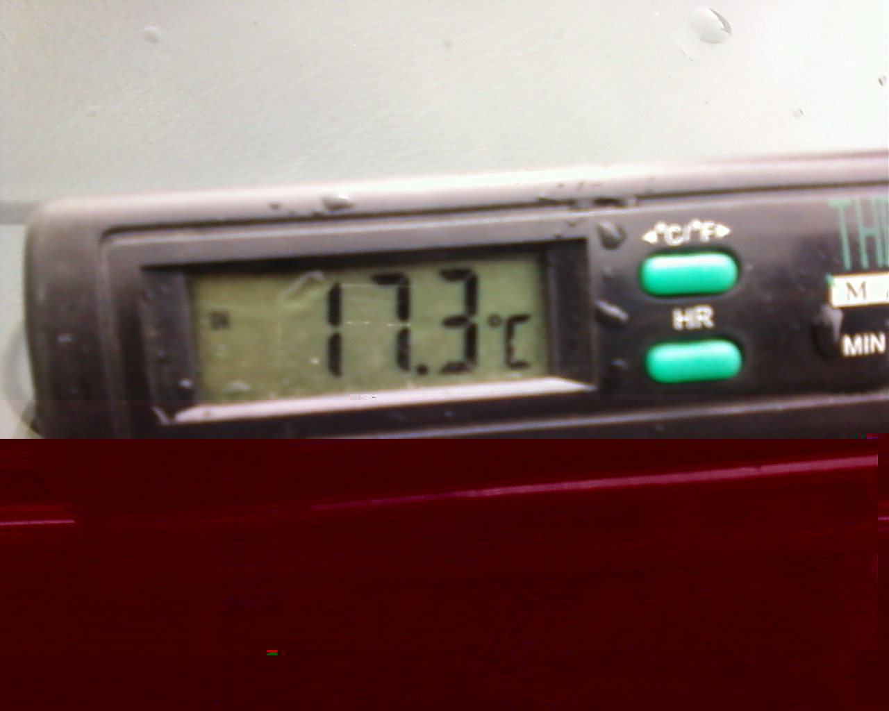

Сообщений: 664
Откуда: г.Оренбург

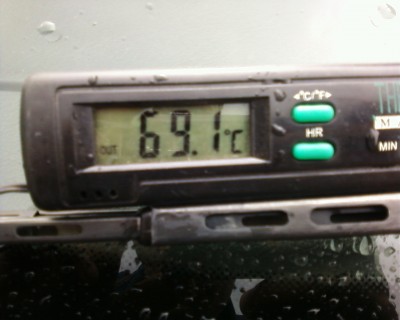

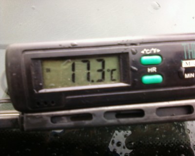

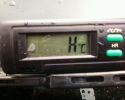

За бортом:
-0041.jpg [ 153.14 | Просмотров: 10932 ]
Более прибор не кажет, отключается.
-0042.jpg [ 155.23 | Просмотров: 10932 ]
-0043.jpg [ 141.25 | Просмотров: 10931 ]
Делай выводы, привет "Хай Гёрлу".
был VARTBURG `90г.в.-продан

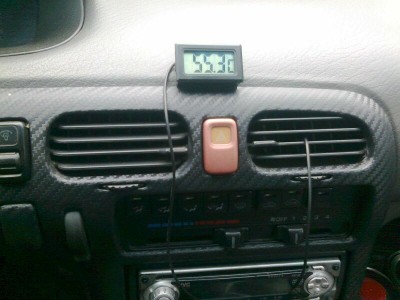

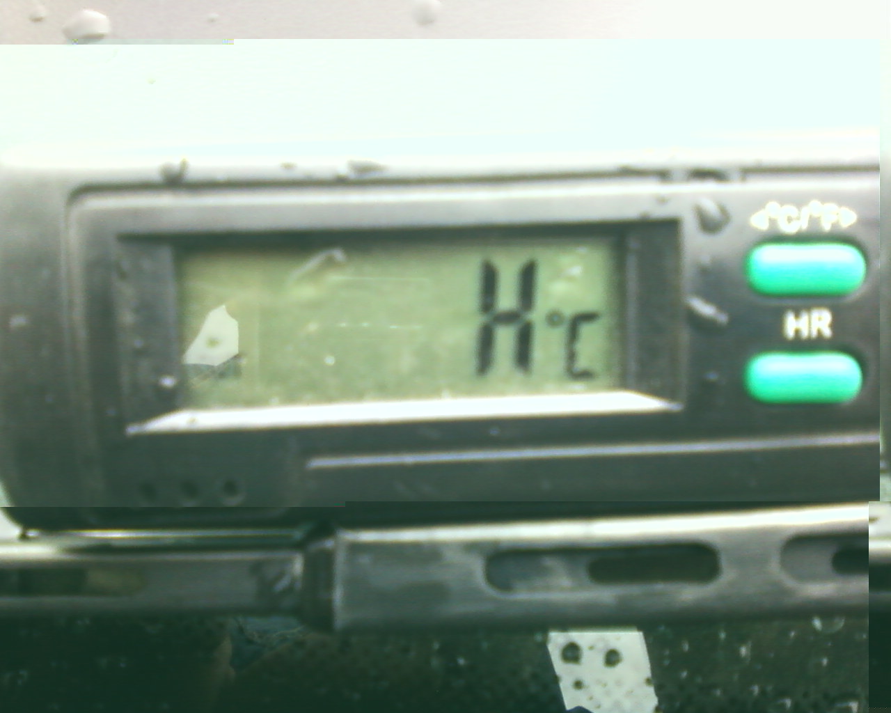

Померил сегодня у себя, на улице +13, движок прогрет полностью, работает на ХХ, режим -в лицо.
Мне мало, сначала на другой бушный махну, а этот наверно распаяю.
Комментарий к файлу: на первой
13.jpg [ 73.56 | Просмотров: 10861 ]
Комментарий к файлу: на четвёртой
14.jpg [ 71.41 | Просмотров: 10861 ]
