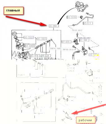

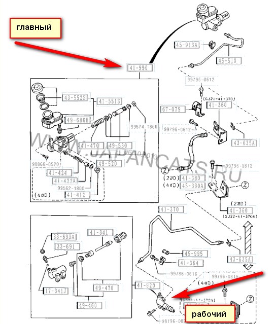

А где находятся главный и рабочий цилиндр? И какие нюансы нужно знать что бы заменить их. Можете дать номера деталей: рабочего и главного цилиндра.
Главный стоит на моторном щите рядом с тормозным, а рабочий на колоколе сцепления. По замене никаких нюансов - "палка-верёвка".
