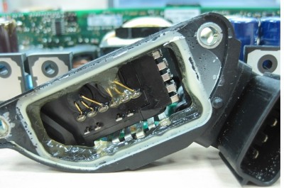

stm беда в том, что коммутатор я вскрыл и судя по тому, что там увидел, он уже ничего не покажет. ремонтники х.. им в руки вместо паяльника, приклеили плату к крышке, а снимать крышку, так рвать все ноги и плату хер от крышки отдерешь. одноразовый ремонт мля! а поломка- всего лишь отпаялась 1 радиодеталька

порылся по картинкам. оказывается плата должна быть приклеена. ремонтникам сорри

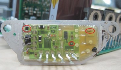

вот плата:
зачастую только коммутирующий транзистор выходит из строя, датчики при этом работают.

приклеена к железке
у меня отпаялось все, что на картинке, а с обычным паяльником там нечего ловить

я обычным этот паял :)
но странно что мастера взялись паять вывод на ключевом транзисторе... во-первых не смогут, во-вторых он никогда не отпаивается просто так - уже был перегруз и он пробит или закорочен, теперь только навешивать систему типа той что я описал либо просто транзистор снаружи прицепить - тоже будет работать.

извини я не силен в радиоэлектронике.
если оставить только эту часть, есть возможность прицепиться так, чтоб подключить скажем коммутатор от 406движка (волга)?
b7c3a5d9cef628281247e3a5f1207be0.jpg [ 141.2 | Просмотров: 8181 ]
 Заголовок сообщения: Re: приехал. трамблер S5 | мазда (mazda) форум
14 фев 2014 15:50
нет, на плате формирователь сигналов для мозга, поэтому не получится вот так просто датчики связать с мозгами.
нужно найти любой трамблер с рабочим датчиком КВ и РВ и тогда уже привесить к нему наружный коммутатор.
какой именно коммутатор будет работать с нашим сигналом - надо глянуть, потому что жигулевский без переделки не будет точно, а каким сигналом волговский управляется - я не помню.
вообще нам не нужен полноценный коммутатор, можно просто один транзистор навесить и все будет работать, т.к. времена рассчитывает мозг.
единственный минус - греться будет сильнее стокового, если обвязку не делать никакую, но радиатор решает эту проблему.
