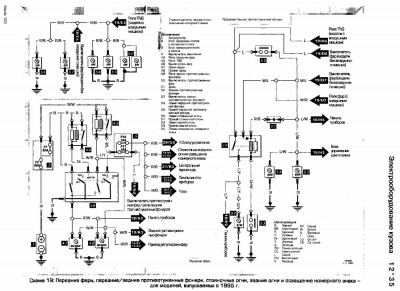

Не могу вкурить схему.
ПТФ влючаются только совместно с ближним светом фар.
Как сделать чтобы ПТФ можно было включить без ближнего света, вместе с габаритами?
Используя штатную проводку, кнопку и с включением значка ПТФ на приборной панели.
ptf.jpg [ 198.11 | Просмотров: 5120 ]
По схеме: на приборке есть только один значок ПТФ, хз откуда идет сигнал на него (18/Н3 или 18/Н2)
Вобщем чего то я явно не понимаю в схеме, по идее ток уже пришел по L с TNS в выключатель, а дальше напрямую по L/W идет в передние ПТФ.
Однак-ж работает только совместно с ближним.
Может схема не та.
Нид хэлп
PS 323 C BA с "воздушным мешком" :), заколхозить то можно что угодно, но не хочется лишаться лампочки на приборке и сигнала в ЭБУ о доп нагрузке.

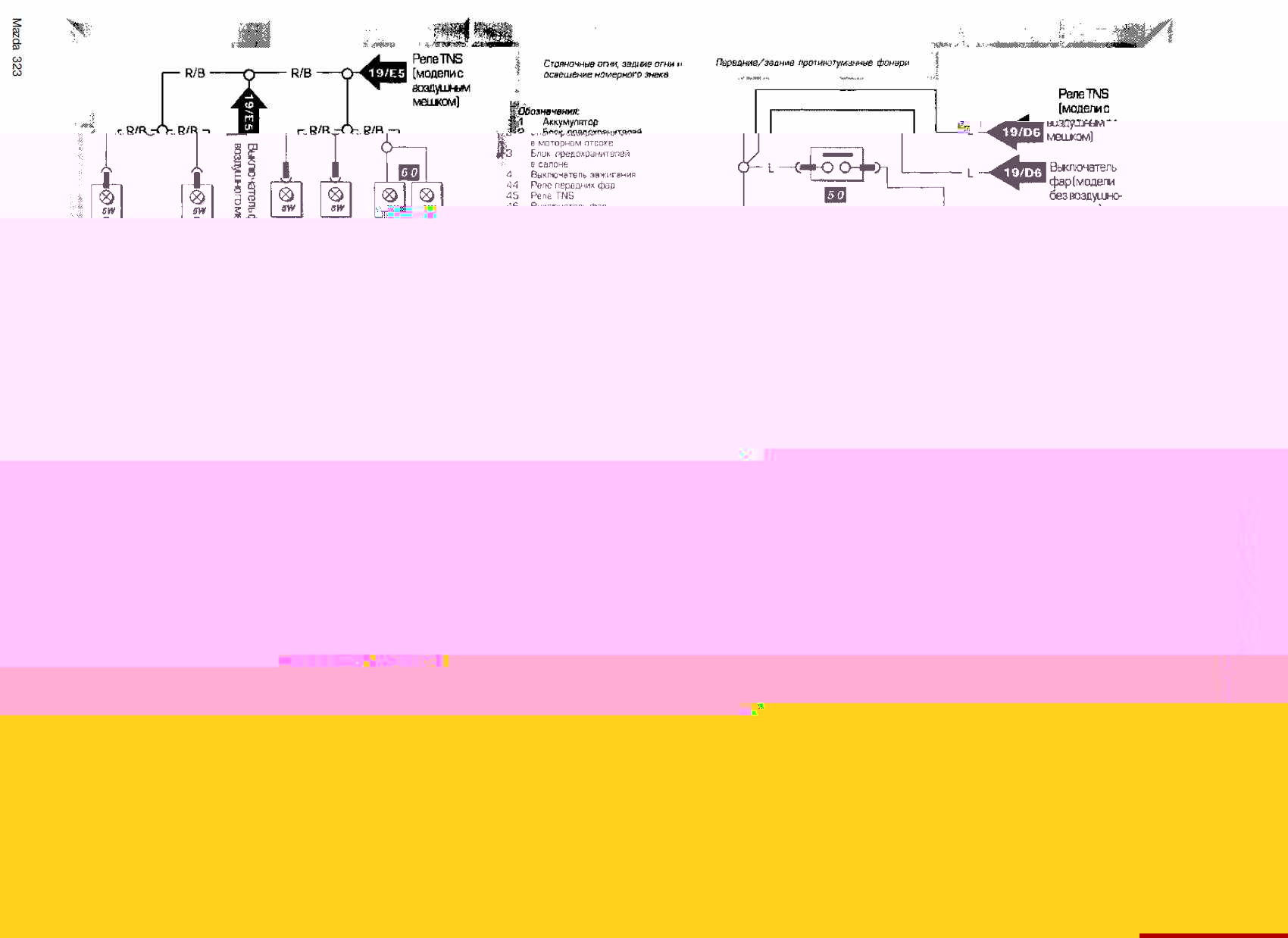

RandomRufio а ты уверен, что они у тебя по родной схеме подключены? На GE были туманки с габаритами включаются, в любом случае скорее всего в блоке где реле под капотом провод на реле нужно переставить с ближнего на габариты. Примерно так, сейчас попробую схему глянуть

Вобщем приколхозил туманки.
Родная проводка не работала (фишка синий+черный под правой фарой),
пришлось делать альтернативный вариант до кнопки ПТФ.
Оригинальная логика работы - чтобы включились ПТФ по кнопке - должен быть включен ближний свет.
Такая схема меня не устраивала. ПТФ мне нужны как ДХО для города (и экономия ресурса ксенона в ближнем свете)
Пришлось пришаманить к родной кнопке парочку дополнительных реле 4х контактных.
Теперь схема работы следующая:
1. габариты включены + кнопка ПТФ нажата = передние ПТФ включены + задний ПТФ выключен
2. габариты+ближний свет включен + кнопка ПТФ нажата = передние ПТФ включены + задний ПТФ включен
бонусом во втором варианте горит лампочка ПТФ на приборке и ЭБУ знает о нагрузке.
Vadim1024
Это был бы оптимальный вариант, но искать не стал.

RandomRufio думаю, что логика работы оригинальной проводки зависит от региона, для которого произведена машина
