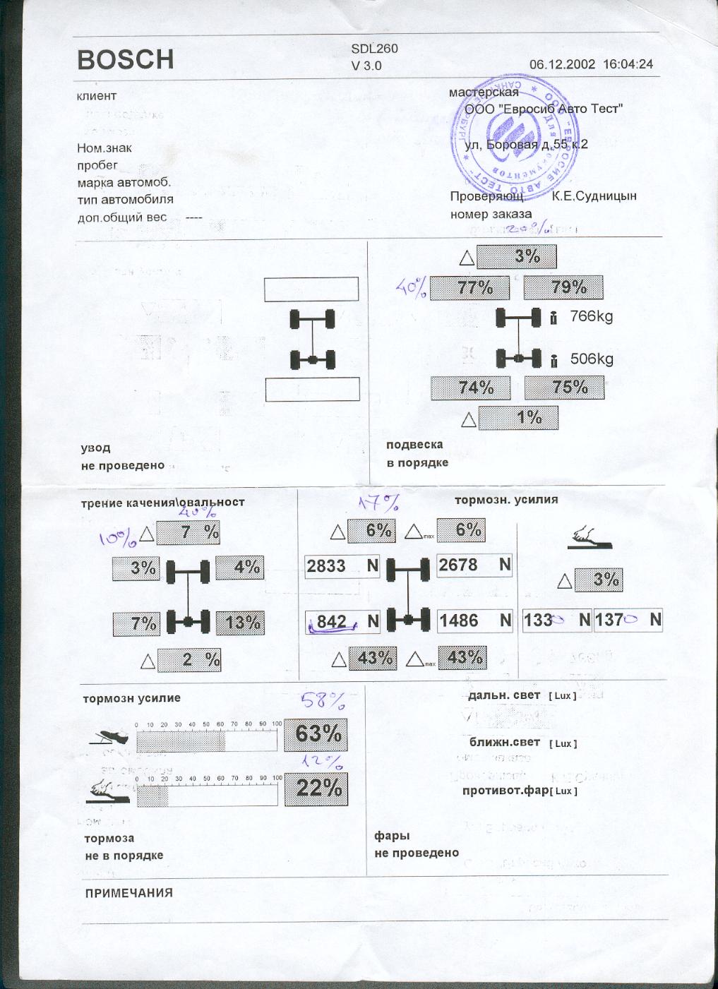

Ни для кого не секрет, что на маздах сложно пройти инструментальное ТО из-за устройства делителя тормозных усилий. По идее при тапке в пол усилие должно распределяться 60/40. Собственно вопрос к тем, кто замерял у себя тормозное усилие либо на ПИКе при прохождении ТО, либо просто для себя на диагностике - какое максимальное тормозное усилие у вашей маздочки? Особенно интересуют данные от владельцев GEшек.
У меня перед - 2780
зад - 880
На диагностике сказали, что для задних этого очень мало :(
Кстати усилие ручника гораздо выше - 1580

Там ,где ручкой подписано-это допуск.
Не тормозило левое заднее колесо(842).
Разбирался с торм.цилиндром.

21 окт 2004 17:06
A.Rogozin, А при торможении если руль отпустить машину уводило в сторону?
У меня задняя ось примерно по 800 ОБА колеса, причем суппорта перебраны.
Интересно, кто-нибудь сталкивался с поломкой регулятора давления :?:
Или причина диски/колодки :?: После перегрева диска (до переборки подклинивали направляющие) сильно ухудшаются его тормозные св-ва ?

Добавлено: Чт Окт 21, 2004 6:06 pm Заголовок сообщения:
Да не помню уже. Наверное уводило. Я вообще туда попёрся по другой причине:
стук был в передней левой стойке, думал "умная" машина BOSH всё покажет.
На самом деле нихрена не показала, они когда распечатку сделали, говорят:
ну с задним левым колесом разберись,а так всё нормально.А я им: ребята,я вообще по другой причине приехал.
Короче-нафиг всё это.
Eagle, 800-это мало,если у тебя перед 2780.С регулятором давления не сталкивался.Поспрошай у кого ещё.
