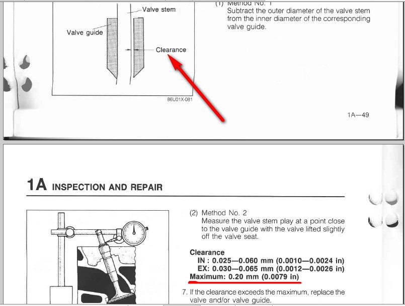

роман 626 писал(а):
А что может случиться с напровляющими? Их тоже нужо менять при смене мск?

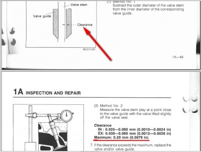

Нет. :) Но если зазор между клапаном и направляющей больше допустимого - то да. При большом зазоре никакие МСК не помогут.
120.jpg [ 93.15 | Просмотров: 6119 ]

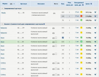

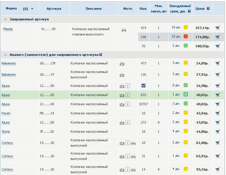

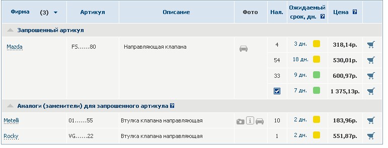

роман 626 писал(а):
У меня как раз пробег к четыремстам подходит. Сколько примерно денег нужно на мск и направляющие?
Выбирай, это только малая часть по бренду и цене за шт.
msk_120.jpg [ 107.04 | Просмотров: 6093 ]
kl_120.jpg [ 57.61 | Просмотров: 6093 ]
