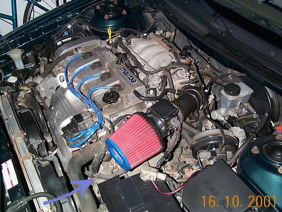

Ребята, а где номер двигла посмотреть?
14 янв 2005 14:28
гдето тут... по трамблёром...

У меня при регистрации тоже возникли проблемы с номером двигателя.
На Украине номер двмгателя в техпаспорт не вносят но в ГАИ в свои толмуты пишут. У мнея номер двигателя был сильно повреждён корозиеи, так я место с номером двигателя 4 часа драил преобразователем ржавчины, потом они его сфоткали и на компе разглядывали. Дали акт обследования с номером, а номер и тип смотри под трамблёром где двигатель стыкуется с коробкой передач. Он как раз будет на ребре.

У нас двигатели разные :( и кроме того я им подсказывал, где собственно он находится, и даже фото показывал, но при отсутствии необходимого прибора голову, даже милиционера и гаишника, туда никак не просунуть. Так что бяда...
