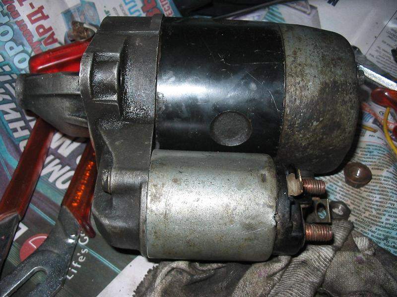

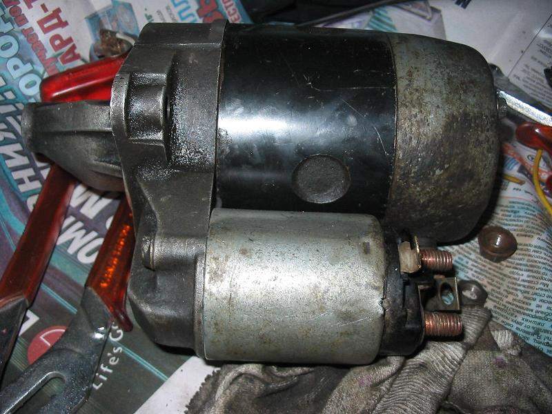

Снял стартер
Комментарий к файлу: это тоже какя-то надпись
2.JPG [ 44.84 | Просмотров: 7146 ]
Комментарий к файлу: корпус стартера
1.jpg [ 65.3 | Просмотров: 6416 ]
Комментарий к файлу: стартер
0.JPG [ 82.12 | Просмотров: 6418 ]
29 ноя 2004 16:05
Собственно, вопросов не много.
1) Какое напряжение приходит на управляющий контакт втягивающего. Я нестолько в растерянности... У меня на машине там 0, когда ключ поворачиваю 4 вольта, когда включаю зажигание - 14. Так и должно быть???
2) Втягивающие почему-то на подачу управляющего +12 и ноля на корпус работает не стабильно, зато если подать +12 на силовой контакт и 0 на управляющий - замыкается со 100% вероятностью. Что за хрен?
3) Можно ли решить проблему без покупки оригинального втягивающего за 100 с хреном баксов?
ЗЫ: Стартер в отличном состоянии.
