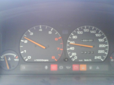

Починили генератор - заменили стершиеся в ноль щетки. Поставил на место, все работает. Но есть одна проблема: периодически, во время движения(особенно на кочках), на панели загораются 2 лампы "неисправность стоп-сигнала" и "АКБ". Проверял все лампы - работают, стоп-сигнал тоже. Что это может быть? :Search:

Это пропадает зарядка,посмотри разъём на генераторе-два тонких провода это контрольная лампока и возбуждение генератора.

ПО ПОВОДУ проводов на генератор полностью согласен.добавлю,ч есть окисел в проводах в обжиме клемм в плассмассовой фишке,вот там и не контачит.Перебей клеммы

1 провода на возбуждение генны там их 2 S и L на S должно быть постоянное питание т.е +12В на L +5В при включение зажигания проверь если все в порядке с проводами тогда
2й вариант Регулятор на замену, я тож думал про казахстанские ямы и бугры
т.к регулятор стоит не малых денег поставил обычный Бошевский регулятор и сделал его выносным катаюсь уже месяц зарядка в норме +14.1 с нагрузкой

Нашел причину. Разъем мама-папа не контачит, хотя сидит плотно. Сдвинул его в сторону защелки, посредством вставления в щель деревяшки, лампочки погасли

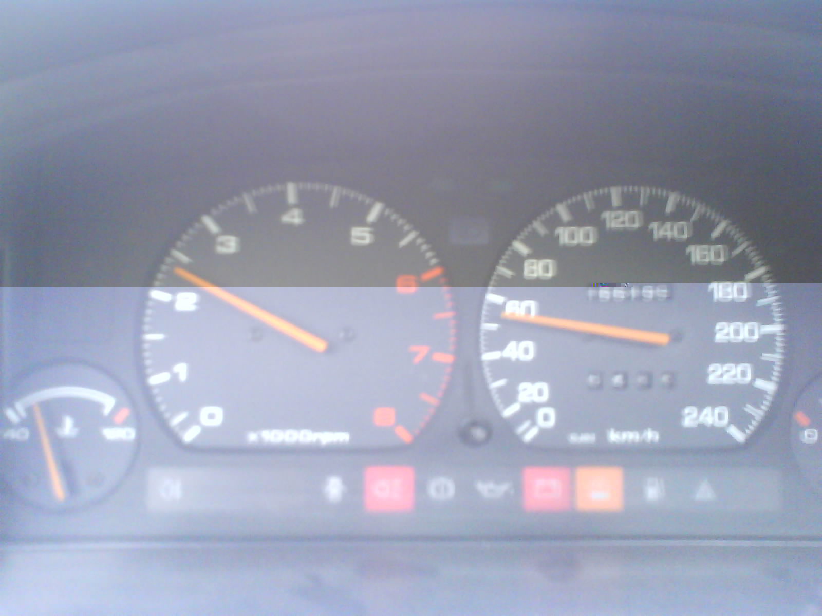

Снова появились глюки с генератором. Сегодня разобрал его, ничего криминального не обнаружил, собрал обратно. При работе лампы на панели мигают или горят постоянно, после перегазовки потухают. Шевление разъема "мама-папа" вызывает желтую искру внутри гены,как буд-то что-то там плавится, в районе разъема. На фото видно: спайка слева с краю

Насчет гены тоже в свое время много парился но у меня другая проблема была, на горели при включении зажигания те самые лампочки и зарядки не было. Сначала снял, разобрал не чего странного не увидел, собрал все работает. Потом опять такая же фигня месяца через 1,5 , поехал в сервис по причине сильного мороза на улице. Там паринек приговорил мои щетки, сделал все ОК, прошло 1,5 месяца и снова!! В итоге пришлось включить свой мозг и мозг форумчан и приговорить регулятор напряжения. Поставил от ТАЗ 2108 старого образца с небольшой переделкой цена 4 у.е вместо оригиналных 110у.е. Прошло полтара года все ОК .
