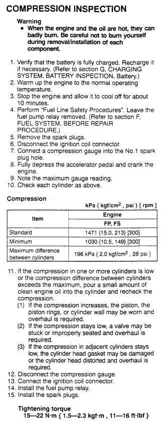

Сообщение Добавлено: 31 мар 2005 13:22
al323f, AK!
Данные из Workshop Manual по машинам после 04/97 (GF)
(методика измерения и цифры):
Комментарий к файлу: Методика измерения и значения компрессии на двигателях FP/FS с 04.97-
626GF fpfs p0032.jpg [70.83 ]

kesov, Почему тогда в фирменном мануале для двигателей FP, FS
написано, что стандарт-15, минимум-10.5 а максимальная разница по цилиндрам-2. А здесь все кричат что 15 это :shock:
Сообщение Добавлено: 01 апр 2005 10:37
Потому что стандарт--это для новой машины, а не для пробега, перекрывающего ресурс двух тазиков.
ИМХО, реальная цифра при таком пробеге должна быть в районе 12-13 (и то, если двиг не убивали).
