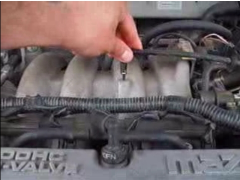

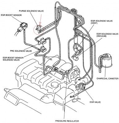

Блин, займусь некропостингом. Тоже как у berserk-a не работает круиз. все загорается, на нажатие педалей реагирует, включается только после 40, но реакции педали газа вообще нет. Куда должна идти трубка от круиз активатора? Машину разбирали, возможно перепутали. у меня воткнута в какой-то клапан (вроде этот судя по рисунку), и никак не посередине коллектора сзади, а слева. Подскажите плиз.
ЗЫ нашел видео, где у чувака вакуумный шланг погрызли крысы, так у него он идет прямо из коллектора.
На KL она идёт непосредственно в коллектор, думаю на FS также.
100% не в этот клапан, привет сервисменам.
Этот клапан по команде ECU стравливает угольную канистру-адсорбер во впуск, а вот отверстие в коллекторе (для круиза) может до сих пор сосёт пыль.

ну по видео же все очевидно... неважно из какого места коллектора брать вакуум... главное довести этот вакуум до круиз активатора... ну и убедиться чтобы нигде не сосало воздух в холостую... в чем проблема?

Спасибо за ответы, схема выкуумных соединений есть-буду смотреть, результат отпишу

Всем спасибо еще раз, разобрался с шлангами, на самом деле были перепутаны шланги круиза(он идет через тройник во впускной коллектор) и шланг клапана. Перекинул все на место - круиз заработал!
